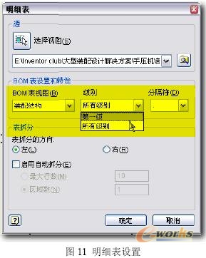

    其次,在工程图方面,子装配的工程图不会改变,而总装配的工程图有一些变化。正如前面所说的,衍生体的iProperties与原子装配的不能关联,而在总装配明细表中的子装配(衍生体)的特性是不会随原子装配改变而改变的。正常情况下,将原子装配装入总装配中,在BOM表和明细表中可以显示子装配下的各个零件(参见图11)。而将衍生体装入总装配中,却做不到这一点,毕竟它只是一个零件。对于这一点来说,影响并不是很大,因为在大多数总装配工程图中,我们并不会把子装配的零件标识出来。

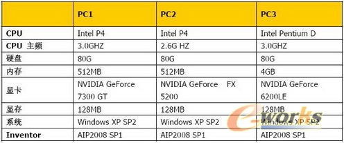

    3. 硬件配置对大型装配优化的作用
    Inventor对电脑配置的要求较高,因此提高大型装配在Inventor中的运行速度,最直接的方法就是提高计算机的配置。建议使用的标准配置为了证明这一点,我们选用了几台不同配置的电脑对一个大型装配文件做了对比测试,这几台电脑的配置如表1。
    表1 测试电脑配置
    首先对这三台电脑做了Inventor崩溃测试。在这三台电脑上分别打开了一个超大型装配文件。这个模型共有3273个零件,打开模型后读入到进程中的零件数为987。
    测试数据见表2:
    表2 崩溃测试结果
    之后又对三台电脑做了资源消耗的测试。选用的大型装配见模型“机械手臂\b.iam”。这个模型共438个零件,打开模型后读入进程的零件数为151。分别测试了打开模型的时间和模型消耗的内存,测试结果见表3
    表3 资源消耗测试结果
    注:这里消耗的内存数的计算方法是:打开模型后Inventor消耗内存的总量减去启动Inventor消耗内存的总量。
    由以上数据看出,每台电脑打开这个大型装配消耗的内存数量都相差无几,这是必然的结果,但对于配置好的电脑来说,打开大型装配的速度却有很大的提高。
