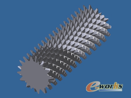

粉碎机有很多种类,其中比较常见的是滚子粉碎机。滚子粉碎机滚子的最大特点是表面凸凹不平,常常采用齿状凸起,以产生更大的破碎应力,典型的粉碎机滚子(局部)看似复杂,其实相当有规律的,用INVENTOR造型非常简单。
    粉碎机有很多种类,其中比较常见的是滚子粉碎机。滚子粉碎机滚子的最大特点是表面凸凹不平,常常采用齿状凸起,以产生更大的破碎应力,典型的粉碎机滚子(局部)如图1所示:
    图 1典型的齿状凸起粉碎机滚子
    这个造型看似复杂,其实相当有规律的,用INVENTOR造型非常简单,图1所示的基本模型用5个特征就可以造型成功,以下具体描述该模型的造型步骤。

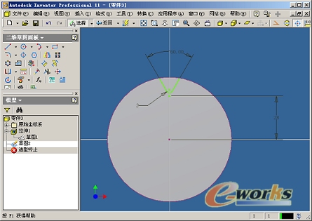

    1、选取圆柱体的顶面(或底面)作为基本面,作图2所示的草图。画这个草图可能会有多种不同的方法,看各人的习惯,这里的具体操作略。我在画草图的过程中用到了直线、标注尺寸、修改尺寸(尺寸驱动)、定义约束(对称约束)、倒圆角、构造(外圆)、修剪等操作等。
    图 2 切削的基本草图

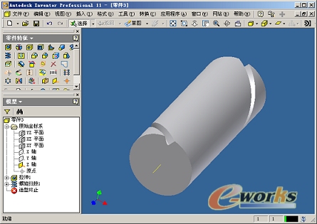

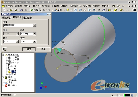

    2、结束草图,选取“螺旋扫掠”命令。截面轮廓选取如图3正图中的三角小块,旋转轴选z轴,选则“切削”方式。这里还要设置螺旋尺寸,打开“螺旋尺寸”标签,在类型中选择“转数和高度”,高度设为“200mm”,其它不修改,如图3中的对话框所示,设置完成后确定。(如果轨迹线在圆柱体外,需要调整螺旋形状中螺旋轴选项那里的方向设置)
    图 3 螺旋槽的设置选项
    操作成功后的结果如图4所示。
图 4 螺旋槽的结果
