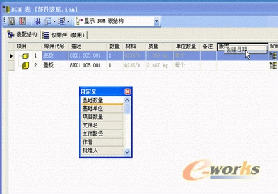

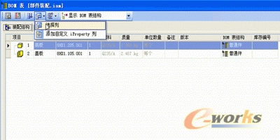

    2、在“标准”工具栏上,单击“工具”“BOM表…”,弹出“BOM表”窗口,在该窗口中,我们可以依据自己公司材料明细表的样式,添加相应的列。例如增加“创建日期”列。

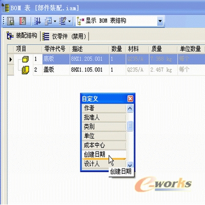

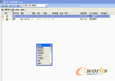

    3、点击“选择列和新iproperties”中的“选择列”项,如图(5)所示。弹出“自定义”窗口,如图(6)所示。
    图(5)
    图(6)
    4、在窗口中,选择“创建日期”并左键单击,拖动至如图(7)所示位置。完成后的结果如图(8)所示。
    图(7)
    图(8)

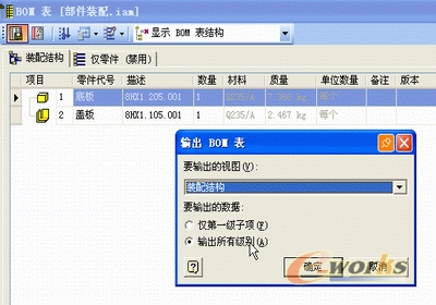

    5、点击窗口左上角的“输出BOM表”按钮,在弹出的“输出BOM表”窗口内对要输出的数据进行设置,点击“确定”,如图(9)所示。
    图(9)

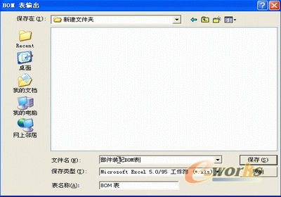

    6、在弹出的“BOM表输出”的窗口中,对要输出的文件位置、文件名称和文件格式进行设置,然后点击“保存”按钮,退出,如图示(10)所示。
    图(10)

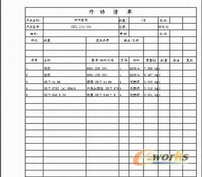

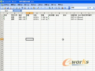

    7、图(11)为生成的“部件装配BOM表”。替换表头,并且对格式进行调整后,生成如图(12)所示的格式,图(12)所示的格式,可以达到我们的要求。
    图(11)
    图(12)
