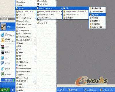

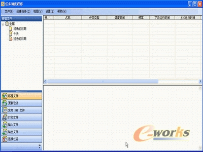

    1、在window系统中,单击“开始”“Autodesk”“Autodesk inventor 10”“工具”“任务调度程序”,如图(13)所示,弹出图(14)所示窗口。
    图(13)
    图(14)

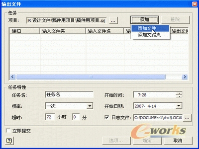

    2、单击“创建任务”“输出文件”,如图(15)所示。弹出如图(16)所示窗口。
    图(15)
    3、单击“添加”“添加文件”,如图(16)所示。弹出如图(17)所示窗口。
    图(16)

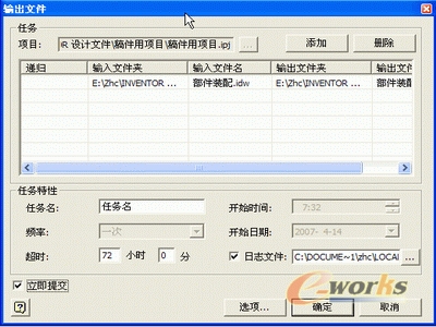

    4、在图(17)所示窗口内,完成输入、输出文件的位置和格式设置,并且勾选“立即提交”,如图(17)所示。点击“确定”后,程序将在后台运行,执行输出转换操作。

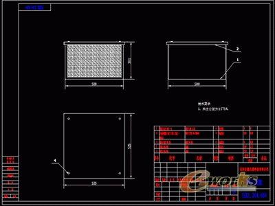

    图(18)即为转换完成后的dwg格式的图纸,可以看到转换的效果非常完美,没有乱码等现象。
    图(17)
  图(18)
