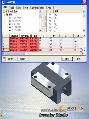

    本例中采用THK线性滑轨HSR-A的组配作为讲解范例,其组合的零件内容结构只有两个,一个是HSR滑轨,另一个是HSR滑座。这两个零件笔者已经依据厂商的目录规格规范个别制作成iPart。
    笔者开启HSR-A(滑座).ipt 的iPart编写器,可以看出总共有26种规格变化。

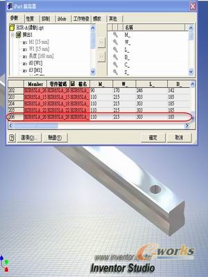

    另外,HSR-A(滑轨).ipt的iPart内容,除了型式上的变化之外,还有长度的不同规范,因而可以变化出206种规格变化。

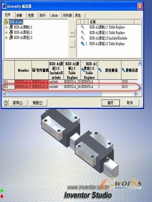

    现在将这两个零件拼凑在一起,除了iPart零件本身的规格变化之外,还要再加上滑座的数量作为附加条件(例如:一个或二个)。如下图所示,虽是简单组合竟也可以变化出412种规格变化。由于组合内容零件与附加条件的变动,笔者亦将下图中的零件号码也会跟着不同的组配方式的选定,而自动更新至正确无误的零件号码了。
