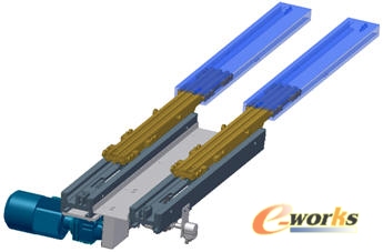

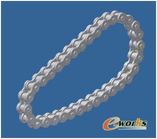

    由于本公司生产的堆跺机用伸缩货叉结构简单,使用可靠,对于一般精度应用场合又有较大的价格优势,所以接到欧洲客户订单,在尽可能保持原有货叉结构的基础上将货叉安装位置由中间换到一侧,并希望我们能尽快完成。但现有货叉的传动方式决定了安装位置不能产生变动,重新规划传动链成为了研发重点。货叉在整个堆跺机中属于精度最高的部件,因为零部件较多,结构设计紧凑,改动后运动产生干涉的可能性也最大,为了避免制造装配出现较大问题,特采用了三维建模模拟运动检验的方法。

    4、二维装配图中干涉的检查需要设计人员仔细与经验,如果是有运动的机构设计出现问题的可能性就成倍的增加。如货叉运动后的链条与链条,链条与内部构件之间的干涉问题。对于这些问题设计时修改很简单,但成型后修改会花费大量时间,有时还需要报废一些零部件,产品生产进度无法得到保证。

    5、干涉问题通过其提供的运动仿真功能可以轻松检查。
    总之,Inventor的三维设计使得设计者的一部分工作得到了释放,能把问题放在前面解决,提高了生产效率。
    需要特别指出的是Inventor提供的参数关系编辑功能对非标产品设计的意义非常大。通过这个功能设计者可以设定一些主参数,通过EXCEL表格去编辑修改,在三维模型中将其它尺寸参数与这些主参数建立需要的函数关系,设计者只需用EXCEL中主参数驱动模型,模型就会根据函数关系自动生成。其使用灵活性很大,不但可以用于零件,而且可以用于装配件的位置关系设定中,对非标产品的标准化起到积极的推动的作用。
