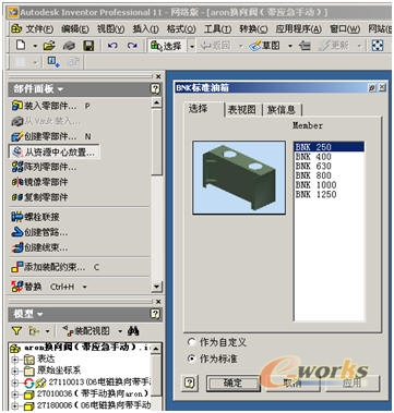

    如果要满足要求,采用原有的方法显然不行得往标准化及参数化上用力。通过摸索我把常用规格的油油箱做成标准件,用的时候直接选取。而遇到尺寸规格稍有不同的油箱则找到类似容积的油箱,作为自定义零件保存起来,采用三维夹点直接拉到尺寸。因为对油箱的板厚等设计问题不用再去考虑,所以设计速度大大提高了。
