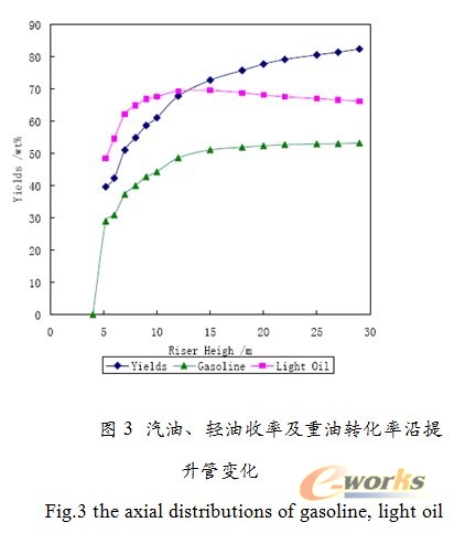

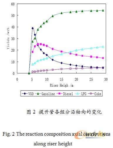

    图2为提升管内各组分沿轴向变化图。可以看出,重油裂化反应主要发生在喷嘴附近区域,在喷嘴附近已经有45%的重油转化为汽油和柴油(如图3所示)。在距离喷嘴12米处,重油转化率已经达到70%左右,也就是说70%的重油转化为汽油、液化气和焦炭,该模拟结果与文献[1]通过对工业提升管取样得到的结果吻合。从轻油产率来看,在距离喷嘴10m范围内,轻油收率增加幅度较大,从喷嘴附近的45%增加到68%左右,而后由于汽油的二次裂化,轻油产率逐渐下降。从重油质量分率变化来看,同样在距离喷嘴15m范围内,重油收率变化幅度较大。随轴向位置的增加,重油逐渐降低,但变化幅度较小,这主要是由于催化剂的失活所致。由以上结果可以看出,提升管喷嘴附近区域对重油催化裂化反应的影响很大,大部分反应主要发生在提升管的中下部分区域。因此,强化喷嘴区的重油雾化以及两相的接触效率无疑对重油的深度转化有一定的现实意义。
