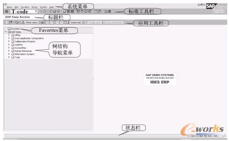

    3.BW登录后的初始界面
    BW系统登录后,初始界面如图2-16所示。
 图2-16  BW系统登录后的初始界面
图2-16  BW系统登录后的初始界面
    初始界面说明如下:

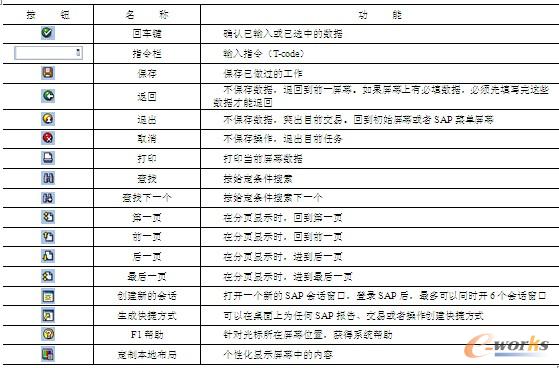

    2)第二行是标准工具栏,如图2-18所示。在不同界面,按钮保持一致,但在当前界面中不可用的以灰色显示。
 图2-18 标准工具栏
图2-18 标准工具栏
    标准工具栏中各个按钮的功能如表2-1所示。
表2-1 SAP标准工具栏按钮说明
 表2-1 SAP标准工具栏按钮说明

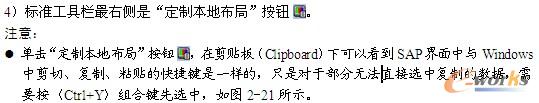

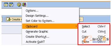

     定制本地布局
 图2-21 “定制本地布局”按钮—剪贴板选项

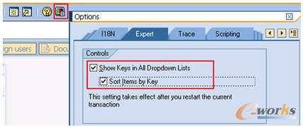

     定制本地布局
 图2-22 “定制本地布局”按钮—Options—Expert显示选项Key

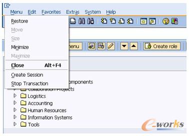

     左上角图标
 图2-23  左上角图标相应菜单
图2-23  左上角图标相应菜单

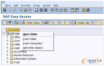

    6)在Favorites上右击,弹出菜单。Favorites类似于收藏夹,可插入文件夹、T-code、URL链接等。初学者可将常用的T-code收藏在下面,如图2-24所示。
 图2-24  Favorites相应菜单
图2-24  Favorites相应菜单

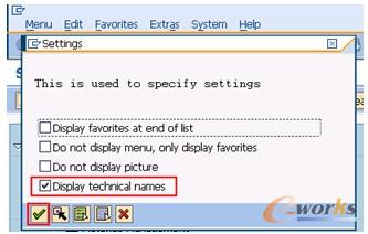

    注意:若如图2-25所示,展开后不能看到类似VD03的T-code,那么可以在菜单Extras上单击,在弹出的菜单中选择Settings,在弹出的Settings窗口中勾选Display technical names,如图2-26所示,单击对钩按钮,就能显示T-code。
 图2-26  显示技术名称
图2-26  显示技术名称

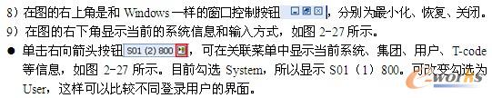

     右上角图标
    ·INS表示是插入(Insert)的方式,单击切换为OVR表示覆盖(Overwrite),这个切换在输入数据时有用,表示在当前光标位置插入新字符或者替换已有字符。单击切换与键盘上的〈Insert〉键的切换功能是一样的。
 图2-27  当前系统信息和输入方式
图2-27  当前系统信息和输入方式
