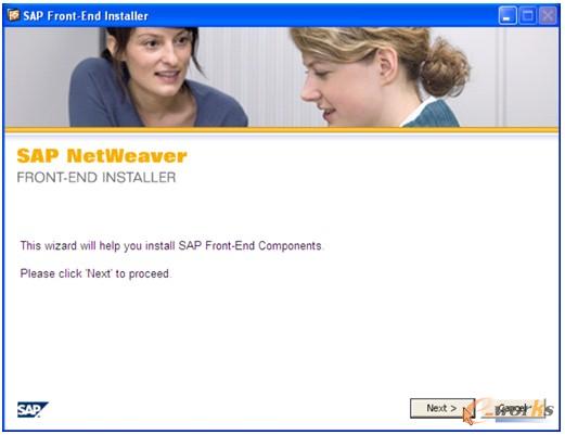

    1)启动安装程序,然后单击Next按钮,如图2-1所示。
 图2-1  安装向导开始界面
图2-1  安装向导开始界面

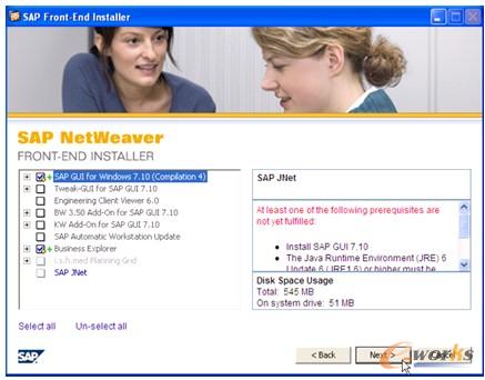

    2)在弹出的界面中勾选SAP GUI for Windows 7.10和 Business Explorer复选框,单击Next按钮,如图2-2所示。

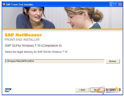

    3)系统自动给出SAP GUI安装目录,可以单击Browse按钮对目录进行修改,也可以不修改,直接单击Next按钮,如图2-3所示。
 图2-2  勾选SAP GUI和Business Explorer
 图2-3  SAP GUI安装目录
图2-3  SAP GUI安装目录

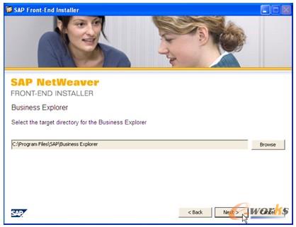

    4)系统自动给出Business Explorer安装目录,可以单击Browse按钮对目录进行修改,也可以不修改,直接单击Next按钮,如图2-4所示。
 图2-4  Business Explorer安装目录

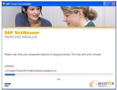

    5)系统自动开始安装并显示安装进度,如图2-5所示。
 图2-5  系统开始安装并显示安装进度
图2-5  系统开始安装并显示安装进度

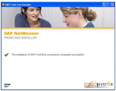

    6)系统安装成功,单击Done按钮,如图2-6所示。

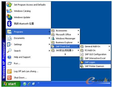

    7)系统安装成功后,单击Start→Programs命令,在级联菜单中可以看到Business Explorer和SAP Front End,说明都安装好了,如图2-7所示。
 图2-6  系统安装成功
图2-6  系统安装成功
 图2-7  Start→Programs 可以看到Business Explorer和SAP Logon(GUI)
