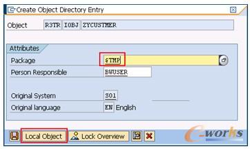

    在项目中,有些对象只是用于测试,那么就不需要传输,只是保存在本地。有两种处理方法,如图2-33所示。
 图2-33  保存在本地,不传输
图2-33  保存在本地,不传输
    ·不作任何输入,直接单击“Local Object”按钮。
    ·在Package后输入“$TMP”, 再单击“保存”按钮。

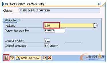

    那么就一定要选择一个非“$”开头的Package,然后再新建或选择一个Request。本新建为Request。
    1)选择Package ZBW。然后单击“保存”按钮。如图2-34所示。
 图2-34  选择Package
图2-34  选择Package
    注意:如果系统没有可用的Package,可以用T-code:SE21先创建一个Package。

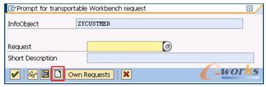

    2)系统弹出Request框,单击“新建”按钮,如图2-35所示。
 图2-35  新建Request
图2-35  新建Request

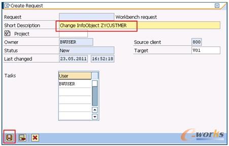

    3)输入请求的描述,单击“保存”按钮,如图2-36所示。
 图2-36  输入请求的描述
图2-36  输入请求的描述

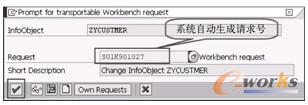

    4)系统自动生成请求号,单击对钩按钮即可,如图2-37所示。
    注意:Request实例S01K901027,其中前3位S01为SAP系统编号,第4位为字母K,后6位901027为系统流水号。
 图2-37  系统自动生成请求号
图2-37  系统自动生成请求号

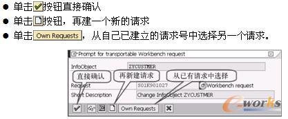

    (3)修改的对象需要做传输
    1)如果用户之前创建并使用过Request,系统直接弹出Request窗口,如图2-38所示,可做如下选择:
 图2-38  系统直接弹出Request窗口

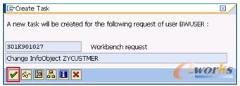

    2)如果修改的对象是其他用户创建的,已经放在未释放的Request中,系统会弹出创建Task窗口,单击对钩按钮即可,如图2-39所示。
 图2-39  系统弹出创建Task窗口
图2-39  系统弹出创建Task窗口
