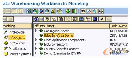

    5)将其由最下面调整到第二位,如图3-7所示。

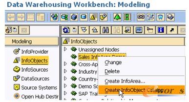

    6)在刚创建的InfoArea上单击鼠标右键,在快捷菜单中选择创建InfoObject Catalog。InfoArea可以嵌套,但是只有在InfoObject Catalog中才可以直接放InfoObject,如图3-8所示。

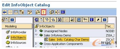

    8)单击“激活” 按钮(类似燃烧的小火柴棒),则新建的Char 类型的 InfoObject Catalog出现在InfoArea的下面,如图3-10所示。
    注意:BW本质上是一个数据库,在BW中只是将对象本身保存,激活是生成该对象对应的数据库表,可以放数据和其他对象,才能被使用。所以,在BW中创建对象后,一般都有激活操作。如果之前未保存,激活也就附带保存了。

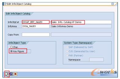

    9)第二次在刚创建的InfoArea上单击鼠标右键,选择创建InfoObject Catalog,这次创建Key Figure类型,如图3-11所示。
    10)再次单击“激活”按钮,则新建的Key Figure类型的InfoObject Catalog出现在InfoArea的下面,如图3-12所示。

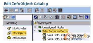

 图3-12  激活后的特性和关键值信息对象目录
