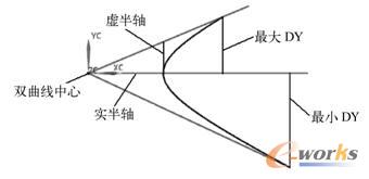

    创建好的双曲线如图3-34所示。
图3-34 “双曲线”示意图
图3-34 “双曲线”示意图
    【选项说明】
    (1)实半轴/虚半轴:实半轴/虚半轴参数指实轴和虚轴长度的一半。这两个轴之间的关系确定了曲线的斜率。
    (2)最小DY/最大DY:DY值决定曲线的长度。最大DY/最小DY限制双曲线在对称轴两侧的扫掠范围。
    (3)旋转角度:由实半轴与XC轴组成的角度。旋转角度从XC正向开始计算。
