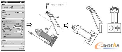

   3)在【投影视图】对话框中单击【选择视图】按钮,接着选择左视图,把父视图切换到左视图,在【放置】的【方法】下拉列表框中选择【垂直于直线】选项并单击【指定矢量】按钮,接着在左视图中选择辅助视图的垂直直线,将光标移动到左视图的定向方并单击以放置辅助视图。最后按〈Esc〉键退出【投影视图】命令。结果如图3-5所示。
图3-5  放置正交视图
图3-5  放置正交视图

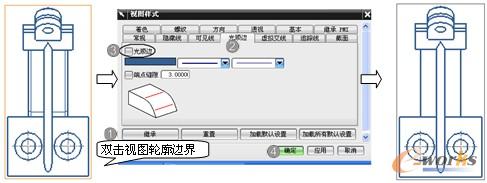

    4)双击视图的边界轮廓,系统弹出【视图样式】对话框,单击【光顺边】选项卡并取消对【光顺边】的勾选,并单击【确定】按钮,其他视图同理,如图3-6所示。
图3-6  放置正交视图
图3-6  放置正交视图

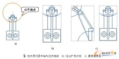

    1)创建局部剖的边界曲线。此边界曲线必须是视图相关曲线。首先在要创建局部剖的视图上单击鼠标右键,在弹出的快捷菜单中选择【扩展成员视图】命令,系统将以单独的窗口显示该视图。然后使用曲线工具绘制局部剖的边界。如图3-7a所示,在要创建局部剖的地方绘制了一个封闭的样条曲线。边界曲线绘制完后,再次单击鼠标右键,并选择扩展命令,以退出扩展状态,如图3-7b所示,另一视图同理,结果如图3-7c所示。
图3-7  绘制边界曲线
图3-7  绘制边界曲线

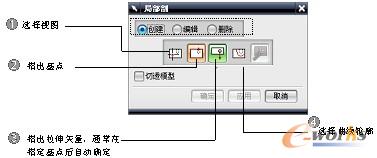

    2)单击【图纸】上的“剖视图”按钮,或者选择菜单【插入】-【视图】-【局部剖视图】命令,然后选择要创建剖视图的视图。也可以先选择视图,再启动【局部剖视图】命令。系统弹出【局部剖】对话框,如图3-8所示。
图3-8  【局部剖】对话框
图3-8  【局部剖】对话框
