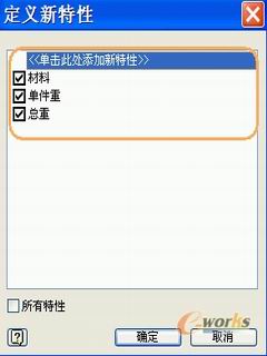

    ●点击“新建特性”,弹出图(6)窗口,按图示添加新特性。
    ●点击“确定”,退出。

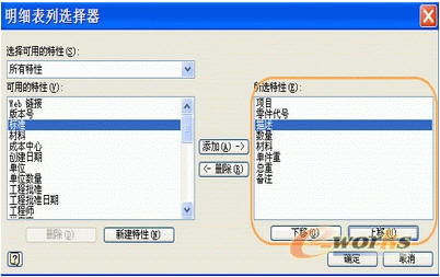

    ●利用“上移”、“下移”来调整“所选特性”的顺序,调整完毕后,如图(7)所示。
    ●点击“确定”,退出。
    图(6)

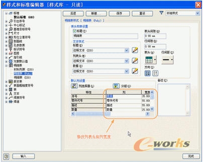

    5、
    ●回到“样式和标准编辑器”主窗口,如图(8)所示。可以看到“默认列设置”内已经按刚才的设置发生了相应的变化。接下来对列表头和列宽进行设置,其依据为所要创建的明细表的列表头和列宽,如表(1)所示。
    图(8)

表(1)

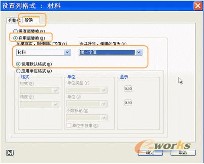

    1)
    ●单击“特性”栏下的“材料”,在弹出的“设置列特性”窗口内,单击“替换”—“启用值替换”—“浏览特性”。
    ●在弹出的“明细表列选择器”中,选择“材料”并点击“确定”,设置完成后的窗口如图(9)所示。
    ●点击“确定”,退出。

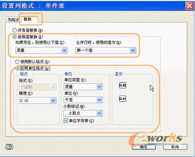

    2)
    ●单击“特性”栏下的“单件重”。在弹出的“设置列特性”窗口内,单击“替换”—“启用值替换”—“浏览特性”。
    ●在弹出的“明细表列选择器”中,选择“质量”,然后对其单位格式按图(10)进行设置。
    ●点击“确定”,退出。
    图(10)

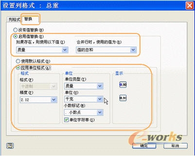

    3)
    ●单击“特性”栏下的“总重”。
    ●在弹出的“设置列特性”窗口内,单击“替换”—“启用值替换”—“浏览特性”。
    ●在弹出的“明细表列选择器”中,选择“质量”,然后对其单位格式按图(11)进行设置。
    ●点击“确定”,退出。
图(11)
