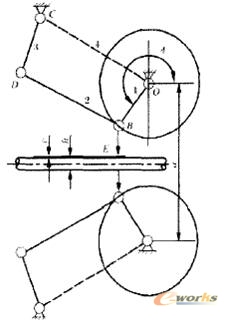

    如果采用传统的手工计算,设计人员首先要做出机构简图,并套用各种力学公式及平面几何的概念求解结果,然后再根据结果描绘所需各种曲线。由于模型已简化为最基本的杆单元,且还有计算工程中数值近似取整等问题,造成得出结果只能作为一个理论值,和实际设计要求还有一段距离,所以通常计算得出的结果安全系数要大于等于10(安全系数因企业设计要求不同而不同,这里所列出的只是笔者企业所采用的数值),才能放心使用。同时因为传统算法,手算量大,易出现人为计算纰漏,最终造成设计误差。曲柄飞剪机的机构示意图如图2所示。
    图2 曲柄飞剪机构示意图

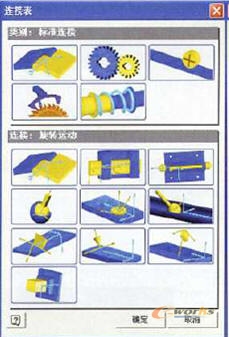

    接着进入仿真环境,工具栏中的第一个命令可用来给零件问添加包括铰接在内的各种运动连接条件,如图5所示。我们也可以使用“继承装配”的功能把装配中的对齐、配合和插入等装配条件自动转成运动仿真中的连接条件。这里应该注意的是装配中的角度约束问题,过度和运动约束是不可以转换的。
图5 插入连接功能
