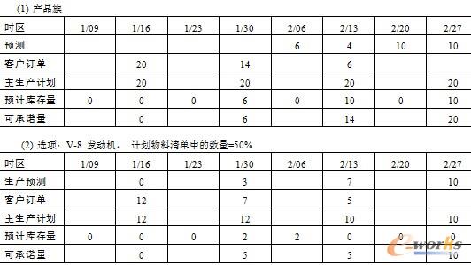

    计算生产预测的第一种方法是分解产品族的ATP。使用这种方法,客户订单要减少产品族的预测。每当对一份客户订单作出承诺之后,都要重新计算产品族的ATP数量,然后根据产品族的新的ATP数量,重新产生关于每一种选项的生产预测。这样,主生产计划员可以随时了解客户订单的发展趋势并决定是否应当改变主生产计划。例如,如果客户订单选择V-8 发动机的比率高于预测的比率,那么主生产计划员可以及时发现这种趋势并进行分析,然后可以决定是否应当改变相关的主生产计划。
    表8.14 给出了一份使用这种方法的两级主生产计划的报告。这份报告表明了使用计划物料清单分解产品族ATP的过程。在这个例子中,V-8 发动机和V-6发动机在汽车的计划物料清单中的数量都是50%,而且报告显示在已经发生的客户订单中,选择V-8 发动机的比率高于预测的比率。
表8.14  主生产计划报告——通过分解产品族的ATP来计算选项的生产预测
    使用这种计算生产预测的方法,要假定在计划物料清单中指定的百分比对于未来的客户订单不变。它所依据的是类似于“投掷硬币”的概率模型。在任何一次投掷中,硬币的正反两面向上的概率都是50%,而不论在以往的投掷中正反两面各出现了多少次。
    具体到我们的例子,系统将假定未来的客户订单对于V-8 发动机和V-6发动机的选择不受已发生的客户订单所作出的选择的影响。换言之,不管已经卖出了多少汽车,也不管这些汽车选择的是V-8 发动机还是V-6发动机,未来的一份客户订单选择V-8发动机和V-6发动机的概率还都是50%。
    在表8.14的第(2)部分中,生产预测行在1/16、1/30、2/13和2/27的值,是使用计划物料清单分解表8.14的第(1)部分中可承诺量行的数据得到的。在尚未接到客户订单时,表8.14的第(1)部分中可承诺量行的数据都是20,因此使用计划物料清单分解这一行得到第(2)部分中的生产预测都是10。
    表8.14的第(2)部分中主生产计划行在1/16、1/30、2/13和2/27的值,一般来说在开始的时候也都是10,是根据总需求确定的。现在显示在1/16、1/30的两个12,是由于1/16日的客户订单超过了生产预测,而且认为这种趋势将会延续,于是将1/16和1/30的主生产计划量修改为12。

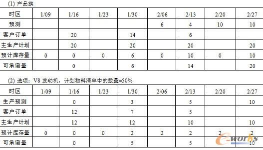

    第2种计算生产预测的方法是分解产品族的主生产计划量,而不考虑已经接到的客户订单。使用这种方法,使得关于产品选项的总需求保持不变,直到确有某种选项的实际销售超过生产预测。仅仅在此时,亦即发现对某种选项的预测的确是错误的,才重新计算所有选项的生产预测。使用这种方法,客户订单要减少它所选择的选项的生产预测。
    例如,如果在某个时区售出了100辆汽车,那么售出V-6 发动机和V-8 发动机的总数也是100。如果其中售出V-8 发动机的数量高于预测,那么售出V-6 发动机数量一定低于预测。因此,应当按照V-8 发动机多售出的数量减少V-6 发动机的生产预测。在发现某个选项的销售超过生产预测之前,对各选项的生产预测保持不变。这也减少了主生产计划员检查、分析和处理例外信息的工作量。
    表8.15给出了一份使用这种方法的两级主生产计划的报告。从这个例子中看到,当收到客户订单并作出承诺之后,选项的生产预测将减少。和前面的例子一样,V-8 发动机和V-6发动机在关于汽车的计划物料清单中的数量都是50%,而且报告显示在已经发生的客户订单中,选择V-8 发动机的比率高于预测的比率。
    这种产生生产预测的方法所依据的是类似于“从一个装有50个黑球、50个白球的袋子里摸出一个球”的概率模型。开始时,从袋子中摸出一个黑球的概率是50%,但是,如果已经从袋子中摸出了50个球,其中40个是黑球,10个是白球,那么再摸出一个黑球的概率就不再是50%,而是20%。也就是说,在不断从袋子中摸出球的过程中,根据已经发生的情况,摸出一个黑球的概率随时在变化。
