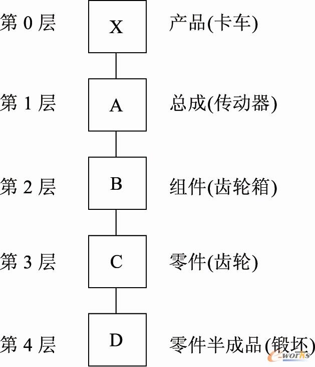

    【例9.1】  图9.1是卡车物料清单带的一个分支。
 图9.1  卡车物料清单带的一个分支
图9.1  卡车物料清单带的一个分支

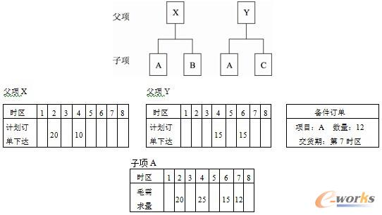

    还应注意,对一个给定的物料项目可能有多个需求源,因此毛需求量也可来自多方。一项物料可能包含在几个父项物料中,也可能用于来自外部的独立需求,如用作备件。我们应把该项物料的所有毛需求量按时区合并起来,如图9.2所示。
 图9.2  来自不同需求源的毛需求量
图9.2  来自不同需求源的毛需求量

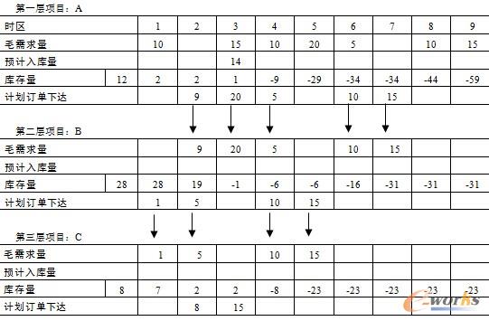

    表9.1对处于相邻层次的三项物料的需求分解过程作了说明。它们的提前期均为2。
表9.1  需求量的分解
 表9.1  需求量的分解
    在此例中,假定物料项目B和C没有多个父项,即它们不是通用件。然而,实际情况却往往不是如此。它们很可能有着多个父项,尤其是处于BOM低层的物料项目更是这样。在这种情况下,如果沿BOM各分支分别分解,然后再把对通用件的多项需求相加,则造成计算的重复,降低了数据处理的效率。
    获得数据处理高效率的方法称为逐层处理法。做法是先对所有BOM算出第一层上所有物料项目的毛需求,按通用件相加,用来确定第二层物料项目的毛需求。依此类推,直至外购件。
