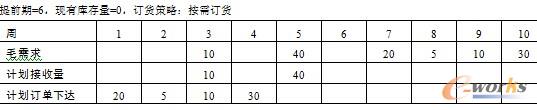

    【例9.2】某项物料的需求计划如表9.3所示, 此时尚未运行MRP系统。
表9.3  某项物料的需求计划状态
 表9.3  某项物料的需求计划状态
    运行MRP系统后,系统给出建议信息:下达第1周的计划订单20。
    计划员采纳系统的建议:下达第1周的计划订单20。
