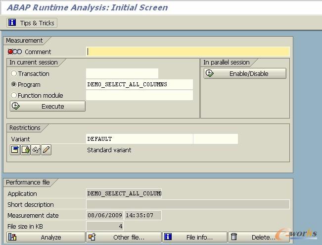

    在程序的编写过程中,我们经常要考虑到程序的执行效能,优化程序语句或数据库查询SQL以实现程序执行中的资源最小化,SAP提供程序性能分析工具来查询运行中的代码及数据库查询语句使用资源状态。
    输入“TCode:SE30”进入运行分析工具,可以通过TCode、程序名或函数名来查询相关程序执行效率,如图2-24所示。
 图2-24 代码分析工具执行界面
图2-24 代码分析工具执行界面

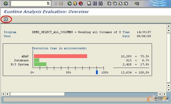

    选择类别,输入需要执行的程序名、TCode或者函数名。单击执行按钮运行程序后返回,然后单击工具界面中的Analyze按钮,系统将程序运行状态以图形方式列出,如图2-25所示。
 图2-25 程序运行状态的图形界面
图2-25 程序运行状态的图形界面

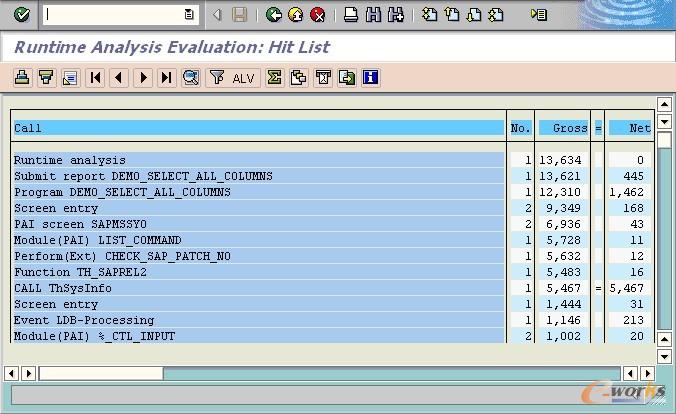

    单击工具栏左上角的 按钮,系统将列出系统执行过程中的具体语句或SQL所占用CPU或内存的参数及比例,供程序人员参考分析作为优化的依据。当然,该工具仅作为辅助功能,具体优化还需依照个人的经验,如图2-26所示。
 图2-26 程序运行状态数据分析界面
图2-26 程序运行状态数据分析界面
