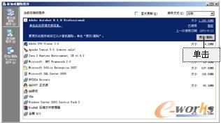

    步骤1 选择“开始”→“控制面板”→“添加或删除程序”菜单项,即可打开“添加或删除程序”对话框,如图1-1所示。单击“更改/删除”按钮,即可打开“Windows组件向导”对话框。

 图1-1 “添加或删除程序”对话框
图1-1 “添加或删除程序”对话框

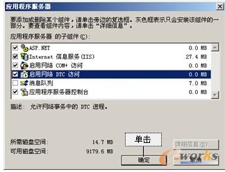

    步骤3 在其中选取“ASP.NET”、“Internet信息服务(IIS)”、“启用网络COM+访问”、“启用网络DTC访问”等4个组件,如图1-3所示。依次单击“确定”按钮和“下一步”按钮,并把Windows 2003 Server系统盘放入光驱中,系统即可自动进行安装。

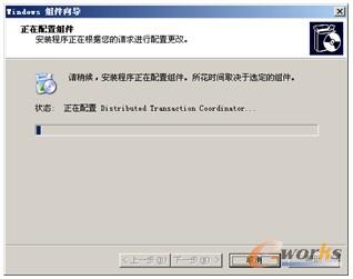

    步骤4 系统自动安装配置组件,如图1-4所示。
 图1-3 “应用程序服务器”对话框
图1-3 “应用程序服务器”对话框
 图1-4  安装配置组件
图1-4  安装配置组件

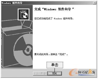

    步骤5 在安装完毕之后,即可弹出“完成‘Windows组件向导’”界面,如图1-5所示。单击“完成”按钮,即可完成配置操作。
 图1-5 “完成‘Windows组件向导’”界面

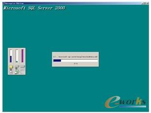

    步骤16 文件的复制和系统的配置操作,如图1-21所示。

 图1-21  复制文件
图1-21  复制文件

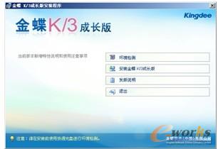

    步骤1 将金蝶K/3系统安装盘放入光驱,即可弹出“金蝶K/3成长版安装程序”对话框,如图1-32所示。单击“环境检测”按钮,即可打开“金蝶K/3成长版环境检测”对话框。

 图1-32 “金蝶K/3成长版安装程序”对话框
