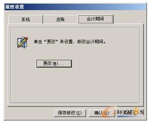

    步骤3 切换到“会计期间”选项卡,界面如图2-50所示。如果需要更改会计期间,则可以单击“更改”按钮。
    步骤4 在如图2-51所示的“会计期间”对话框中设置启用会计年度、启用会计期间,若取消勾选“会计期间数”复选框,则可以任意设置会计期间的开始日期。单击“确认”按钮,即可保存用户的设置并返回“属性设置”对话框。继续单击“确认”按钮,即可保存用户设置的账套属性并关闭“属性设置”对话框。

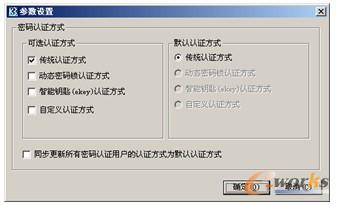

2.6.3  设置参数
    参数设置控制着用户管理身份认证方式和离线查询功能的使用,如果用户希望使用此功能,就需要先对账套的参数进行相应的设置。
    具体的操作步骤如下:
    步骤1 在“金蝶K/3账套管理”窗口中选择新建账套之后,选择“账套”→“参数设置”选项,即可打开“参数设置”对话框,如图2-54所示。
 图2-54 “参数设置”对话框
图2-54 “参数设置”对话框
    步骤2 在“可选认证方式”选项区中控制着当前账套允许使用哪一种或哪几种认证方式。系统允许一个账套可以同时使用不同的认证方式进行登录。在“默认认证方式”选项区中,控制着当前账套新建用户的默认认证方式。新建用户若是密码认证方式,则默认方式为“传统认证方式”。
    若希望默认为动态密码锁或智能钥匙方式,则可将此处设置为“动态密码锁认证方式”或“智能钥匙认证方式”。“同步更新所有密码认证用户的认证方式为默认认证方式”复选框可使账套中用户的密码认证方式统一更改为当前的默认认证方式。在设置好所需选项后单击“确定”按钮,即可完成账套参数的设置。

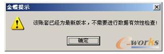

2.6.4  检查数据有效性
    在进行账套的结转之前,用户可以对账套数据的有效性进行检查,以确保账套中数据的正确性。在“金蝶K/3账套管理”窗口中选择新建账套之后,选择“账套”→“数据有效性检查”选项,即可打开检查结果提示,如图2-55所示。单击“确定”按钮,即可完成数据有效性的检查。
