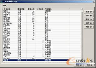

    在“金蝶K/3主控台”窗口中选择“人力资源”标签,选择“工资管理”→“设置”子功能项,即可进入“设置”界面,如图6-51所示。双击“项目设置”选项,即可打开“工资核算项目设置”对话框,如图6-52所示。单击“新增”按钮,即可打开“工资项目-新增”对话框。
 图6-51  “设置”界面
图6-51  “设置”界面
 图6-52  “工资核算项目设置”对话框
图6-52  “工资核算项目设置”对话框
    在其中输入或选择项目名称和数据类型,并设置数据长度、小数位数和项目属性等选项,如图6-53所示。单击“新增”按钮,即可完成添加操作,如图6-54所示。如果要修改某个工资项目,只要选中此工资项目,单击“编辑”按钮,即可打开“工资项目-修改”对话框。

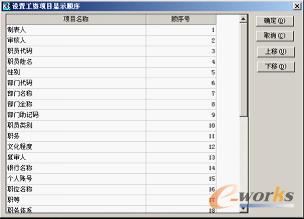

    单击“排序”按钮,即可打开“设置工资项目显示顺序”对话框,单击“上移”或“下移”按钮,在其中更改所选项目的排列顺序,如图6-57所示。
 图6-57  “设置工资项目显示顺序”对话框
    只有定义了的工资项目,才能在公式设置时被引用,否则将提示某变量未定义。人力资源系统中的考勤数据和绩效考核数据,可以在工资系统中设置对应的工资项目,根据这些项目的内容计算工资,排序后工资录入和工资报表等处将按调整后的工资项目顺序进行显示。
