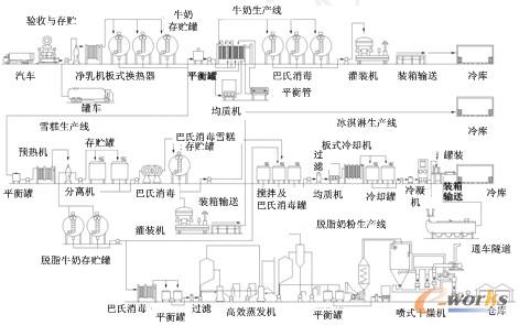

    2. 某乳品企业工艺路线图
 图6 某乳品企业工艺流程
图6 某乳品企业工艺流程

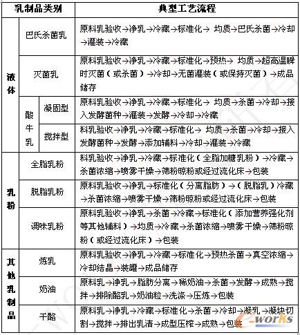

表5 乳品行业典型工艺流程
 表5 乳品行业典型工艺流程
    从以上工艺流程可以看出,对于乳品企业而言,原料乳验收、标准化、杀菌、灌装、冷藏、发酵都是关键控制环节,关乎产品品质和安全。针对这些关键步骤的特点,折射出在生产过程中必须掌控全过程生产信息,全面管控生产过程中的安全质量环节,严格对原物料的品质进行监管,实现高效精准的设备性能监督预警等。
