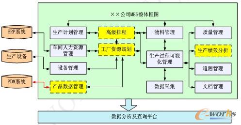

    其次,要明确需要实施的项目范围,下图为某电子企业与企业高层管理者共同确定的MES项目实施范围,其中实线框图表示一期主要实现的内容,虚线为未来实施的功能,在高级排程及工厂资源规划未实施前,生产计划管理和车间人力资源管理、设备管理的相关信息直接与生产过程的可视化进行集成,另外数据采集应涵盖生产计划管理和车间人力资源管理、设备管理、质量管理等环节。

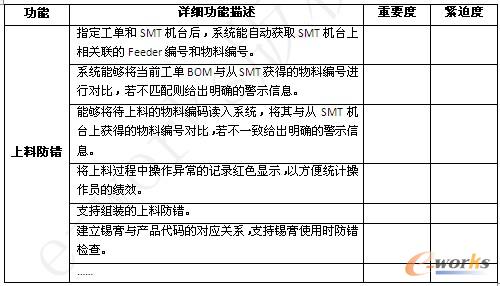

    通常很多企业对MES的需求就进行到如上描述的细度,这是无法进行规范的需求描述的,需要更细化的描述。以其中的“上料防错”为例,还应提出如表10的详细需求。只有每个细节功能都实现这样细粒度的需求描述,方能在选型过程中有的放矢。
表10 MES详细系统功能描述样例
 表10 MES详细系统功能描述样例
    通过表格形式来描述详细系统功能的好处是:
    首先,描述的语言是管理语言(而非IT语言),便于管理者和业务部门理解和确认,业务部门可重点确定其管辖业务的内容,缩短沟通的周期;同时可以非常方便的与管理者和业务部门实现协同,激发其需求(可方便的对功能需求进行扩充)。
    其次,较容易总结出业务的个性需求,在未来实施时引起足够的重视,例如其中对锡膏的管理就是SMT生产线上非常个性的业务需求。
    再次,通过各个功能点重要度和紧迫度的划分,可以明确未来实施的先后,优先考虑重要且紧迫的需求,而放弃不重要也不紧迫的需求。
    最后,可以很方便的转换为未来的招标文件或软件开发的概要需求,便于落地。

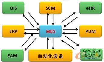

    要划清MES与其他系统之间的关系:
    首先,要解决的是MES可能会与哪些系统发生关系?通常而言,与MES会发生紧密关系的系统有ERP、SCM、PDM、自动化设备,此外还有QIS、EMS、eHR、安全管理等。

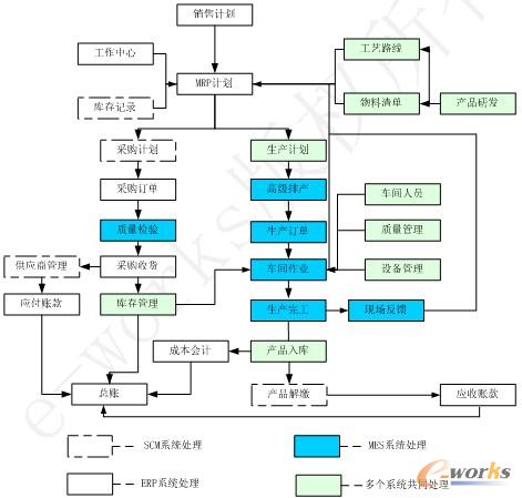

    经过分析,由于历史等诸多原因,必然会存在切割不清晰的地方,若暂时允许双系统共存的,就要考虑好数据的一致性问题,并且明确切换的时间表,图16为某企业MES在计划领域与其他系统之间划分的逻辑关系图。
 图16 其他系统与MES在计划领域的边界划分范例
    切割清楚系统之间的边界的好处是:
    首先,专业系统做专业事,问题发生时,可以清楚的划分问题源头;
    其次,需求目标明确,实施落地就可能有保障(可具体到某个系统的某个模块,即便要二次开发,也清晰地知道是在哪个系统中实现,而不存在两者皆可的问题,更为关键的是可以进行统筹考虑);
    最后,需求分析过程通过与业务部门讨论清楚系统切割后,让业务部门对系统有了明确的预期,而不会造成不必要的误会(为什么我提的需求在MES中没有响应)。

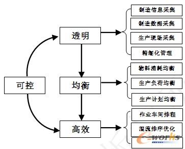

    MES的实施阶段划分的思路是:在集成的前提下实现可视化,在可视化的基础上实现精细化,在精细化的前提下实现均衡化。
    透明的目的就是要实现生产过程的可视化和精细化生产。首先要实现的是制造信息的采集,这也是很多企业实施MES的初衷,也是很容易见效的环节。但要实现真正“透明”,仅仅完成制造数据的采集是远远不够的,关键是要实现制造数据的集成(物料数据、产品数据、工艺数据、质量数据等),只有实现了集成,通过逐步地细化(从控制的力度:车间→工序→机台→工步……;从控制的范围:计划执行→物料→工艺→人员→环境……),实现生产过程的可视化管理。
    在透明的基础上,实现均衡生产。众所周知,只有实现了均衡生产,才能实现产品质量、产品成本、产品交货期的均衡发展,目前很多企业质量不稳定、制造成本高,其核心就是生产的不均衡。
    在均衡的前提下,通过优化(PDCA循环),实现高效的生产,这是MES实施的真正目标,但不是一蹴而就的!
