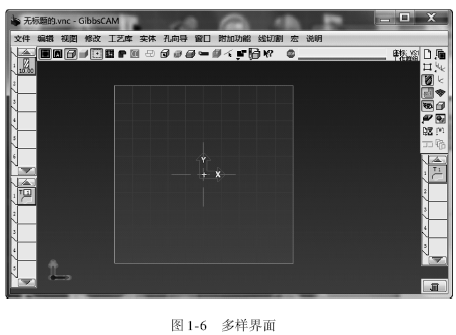

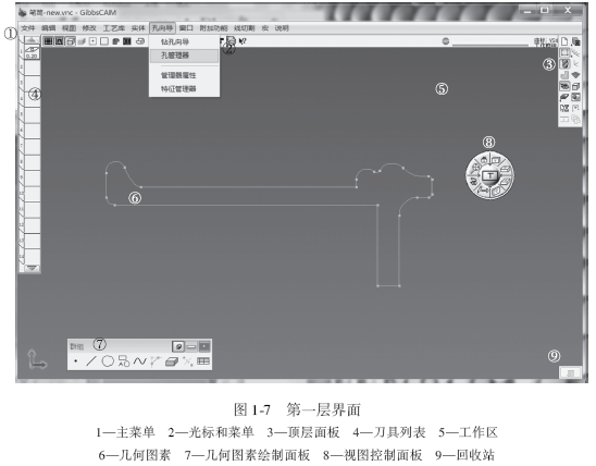

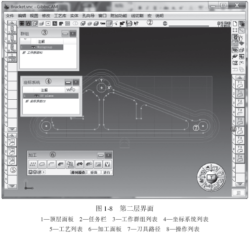

      GibbsCAM 有三层界面。多数人使用第一层和第二层。第三层界面也就是第0 层, 使用于GibbsSFP 的指定功能版本。第一层界面如图1-7 所示。加工面板、工艺列表、操作列表和刀具路径等项目会显示在第二层中, 这样可以保持工作区域的清晰, 避免凌乱。
      第二层界面包含了更多的细节, 建议大多数用户在这个界面层别中工作。系统的每个功能都可以在第二层界面中获得, 其他层别仅仅包含第二层下的子特征, 如图1-8 所示。

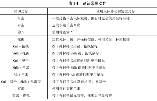

1.2.3  动作
      表1-1 列出了使用系统时常用一些动作。
      鼠标有(至少有) 两个不同功能的按键。左键通常用来选择/ 取消选择和进入几何图素、实体、文本框、按钮等项目。右键通常进入被选择项目包含的指定功能的上下文菜单。右击确定的项目栏, 将弹出相关的指定功能菜单。

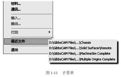

      下拉式菜单通常包含其他的菜单, 通常也叫子菜单。在菜单名后有一个黑色三角形表示它包含子菜单。当选择菜单项目时子菜单自动打开或者下拉, 如图1-11 所示。
图1-11 子菜单

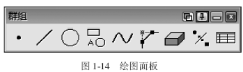

      3、绘图面板
      绘图面板为一组相关功能面板。当一个按钮按下时, 它保持被按下的状态, 并且弹出子面板或几何专家表格。绘图面板可以定位在屏幕的任何位置, 甚至工作区以外。通过拖拽标题栏可以移动它。屏幕显示几个绘图面板取决于用户安装的模块和许可,主要的绘制面板是几何图素面板, 另外还有实体、曲面、坐标系统和尺寸标注等附加面板, 这四个面板只会出现在界面层别2 中, 如图1-14 所示。
图1-14 绘图面板

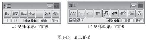

      4、加工面板
      该面板有工艺项目及其对应的按钮, 可以通过拖拽放在工艺栏中产生加工操作。加工面板可以移动到屏幕的任意位置, 如图1-15 所示。

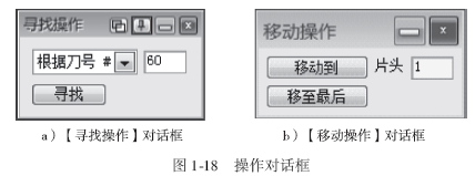

      在项目之间的三角空隙下, 按下Shift 键并双击, 将产生一个空白的项目位置; 在一个空白的项目上, 按下Shift 键并双击, 将删除该项目。为了更迅速地使用列表, 可以使用上下文菜单命令。在列表的任意箭头处单击右键, 将弹出寻找菜单; 右击一个项目也会弹出一个菜单, 包括寻找和移动等对话框, 如图1-18 所示。
图1-18 操作对话框

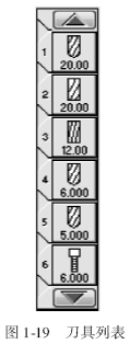

      1、刀具列表
      刀具列表提供定义切削工件的刀具。双击一个空白的项目, 将产生一个刀具并弹出刀具定义对话框, 它包含刀具类型、尺寸和材质等信息。每次只可以显示一个刀具的窗口。
      刀具项目显示刀具的类型和尺寸, 它随着刀具的定义及时改变。刀具列表允许同时包含铣刀和车刀, 每种刀具拥有唯一的图片, 帮助用户快速识别。
      刀具列表通过顶层面板进入, 它最多允许一个图档中有999 把刀具, 刀具列表不要求是连续的, 在它们之间允许有空的项目。
      单击任何工件的刀具列表选择操作列表时, 可以使用鼠标滚轮卷动列表。使用Ctrl + 鼠标滚轮可以每次滚动多个项目。在之后的工艺和操作中也可以使用同样的方法。
      刀具列表中的刀具可以通过默认工件自动产生, 如图1-19 所示。
图1-19 刀具列表

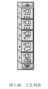

      2、工艺列表
      工艺列表用来定义刀具路径和产生操作。一个工艺项目需要两个要素: 刀具列表中的单一刀具和加工面板中的一个加工策略。当这两个要素被拖放进同一个工艺项目时, 一个工艺产生。安全平面值、切削深度、
进给率和其他项目都在工艺对话框中定义。通常需要选择几何图素或实体等, 然后在加工面板下单击“进行”按钮产生操作(刀具路径)。刀具路径生成后, 一个或多个操作将产生在操作列表下。一旦操作已经产生,
工艺项目可以删除, 因为相关的信息已经储存在操作中。
      请注意: 在一个列表下可以同时定义多个工艺计划。它将使用相同的图素或曲面等生成一组操作。例如, 可以将钻孔、镗孔和攻牙用在同一操作(因为它们可以共用图素圆心点); 可以用预钻孔、粗加工和轮廓精加工同样的图素或实体等; 在一个列表下可以结合使用多种工艺, 但是最多不可以超过99 个项目。工艺列表不要求是连续的, 在它们之间允许有空的项目, 如图1-20 所示。

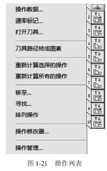

      3、操作列表
      操作列表通过工艺和刀具产生。操作储存了刀具路径(刀具的切削运动) 和工艺信息。 一个工艺最少产生一个操作, 多个工艺将产生多个操作。软件允许使用操作列表产生最后传输到CNC 机床的程序。
      一个工件中最多允许16000 个操作。操作列表不要求是连续的, 在它们之间允许有空的项目。
      操作列表拥有比其他列表更大的上下文菜单(右键菜单), 菜单包含多个可以应用在操作或路径中的命令, “寻找”和“移动”命令通常也包含在内。操作列表如图1-21 所示。
图1-21 操作列表

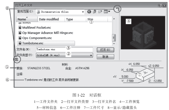

      打开对话框: 用来寻找、预览和打开文件。可通过文件菜单或单击文件控制对话框中的“打开”按钮显示。当你选择了一个VNC 档案时, 该工件将会提供它的预览和尺寸等信息。下面的例子显示一个铣床工件和车床工件的信息, 如图1-22 所示。
图1-22 对话框

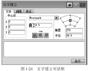

      文字建立对话框: 包含文字铱、揖间距铱和揖文字流铱选项卡。单击选项卡进入相关窗口。底部有文字输入区和“执行”按钮, 如图1-24 所示。

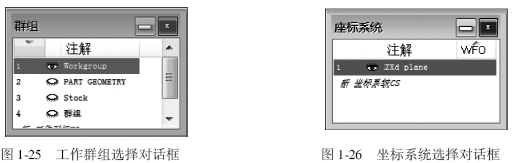

      工作群组选择对话框: 工作群组选择对话框用来选择、切换、显示和产生新的工作群组。当前工作群组始终是高亮的, 双击眼睛图标可以切换该工作群组中的图素在屏幕上的显示/ 隐藏。除当前工作群组外, 其他工作群组中的几何图素为灰色, 且不可选择, 这些群组被称为背景工作群组。按住Shift 键可以选择连续的多个群组, 按住Ctrl 键可以选择多个非连续的群组, 如图1-25 所示。
      坐标系统选择对话框: 当前坐标系统总是高亮显示的。双击眼睛图标可以切换该坐标系统的标记的显示/ 隐藏。坐标系统的标记在绘图区内显示为红色, 且可以被选中。按住Shift键可以选择连续的多个眼睛图标, 如图1-26 所示。
图1-25 工作群组选择对话框   图1-26 坐标系统选择对话框

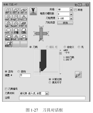

      刀具对话框: 用来定义加工当前工件的刀具。每个刀具对话框有一个当前刀具类型的图标(根据机床的类型确定可用的刀具类型, 例如车铣加工中心可以定义车刀和铣刀)。另外, 有一个大的选择刀具类型的图框和指定刀具尺寸的文本框, 它的尺寸不会随着输入尺寸的变化而改变, 如图1-27 所示。

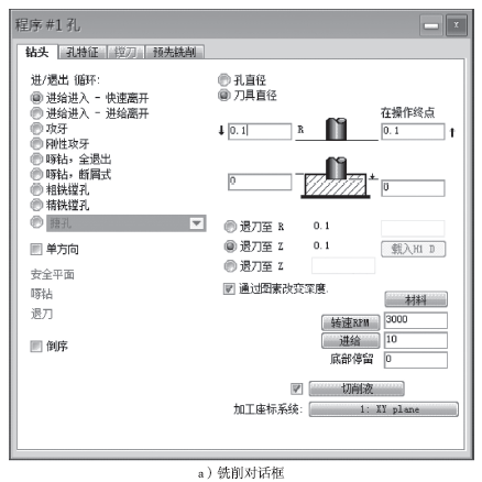

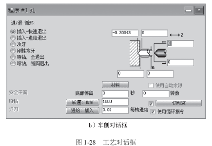

      工艺对话框: 用来定义生成的刀具路径的相关参数。当一个加工策略和一把刀具被拖放进同一个工艺项目下时, 该对话框自动打开。对话框的改变取决于多个条件。该对话框如图1-28 所示。
图1-28 工艺对话框

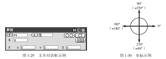

      文本对话框: 文本对话框供用户输入文本。当单击文本对话框时, 有一个闪烁的光标提示输入文本。移动光标单击下一个文本框, 可以轻松地切换填写下一个文本框。在文本框中, 双击可以选中其中的全部文本(高亮), 新输入的文本将替换掉当前所有内容。如果需要选中文本框中的部分文本, 按住鼠标左键在需要的文本上拖拽即可。数值文本可以识别十进制的逗号和小数点数值。从一个文本框切换到另一个, 可以使用鼠标单击下一个, 或者使用Tab 键快速切换。使用Tab 键可以切换到下一个文本框, 并使文本框的文本高亮成为选中编辑状态。按下保持Tab 键, 可以一直切换到需要的文本框, 如图1-29 所示。
      文本框中的文本可以被复制、剪切和粘贴等, 可以使用快捷键Ctrl + C、Ctrl + X 和Ctrl + V, 或者使用【编辑】菜单中的相应命令。请注意输入的数值是基于标准笛卡儿坐标系统的, 允许输入负值, 如图1-30 所示。
图1-29 文本对话框示例   图1-30 坐标示例

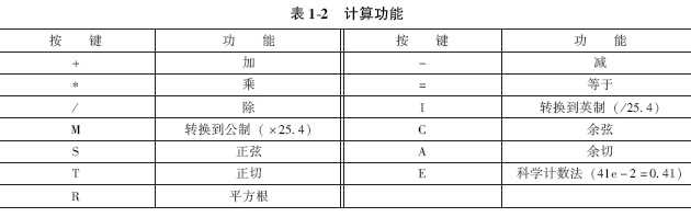

      计算功能: 所有的数值输入框都支持一些标准的运算功能, 如加、减、乘、除(如你按“M”键, 系统会自动乘以25.4, 这是英制转公制的好办法)。按下“ = ”键或“Tab”键会计算出最终的数值。
      表1-2 列出了各按键对应的计算功能。
表1-2 计算功能

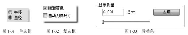

      单选框: 单选框有两个或更多选项。当一个选项被选中(开) 后, 其他选项不可选(关)。被选中的选项显示为黑色的圆点, 如图1-31 所示。
      复选框: 为每一个选项提供。在一个复选框中单击可以选择或取消选择该选项, 当复选框内有一个黑色对号时为选中, 如图1-32 所示。
      滑动条: 当指定值没有被严格要求时, 可能会使用滑动条, 它是在一些对话过程中使用的一个界面项目。用户可键入数值或使用滑动条。例如, 在显示选项对话框或者在属性对话框里定义弦高度, 用户可以控制图素的显示效果: 把滑块移到左侧使用较小的值, 移到右侧使用较大的值。当滑块被移动时, 数值随着运动更新。在弦高度中, 滑动条数值范围从0.0001 in 到0.1 in (英制) 或者从0.001 mm 到3 mm (公制), 如图1-33 所示。
图1-31 单选框   图1-32 复选框   图1-33 滑动条

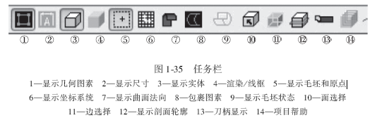

      任务栏只在界面层别2 中显示。它定位在绘图窗口的主菜单下, 包含多个影响显示和选择的功能图标, 如图1-35 所示。
图1-35 任务栏
      显示几何图素 : 当该按钮按下时, 所有在当前选择的坐标系统和工作群组下的几何图素显示在屏幕上; 当按钮弹起时, 所有几何图素将隐藏。
      显示尺寸 : 当该按钮按下时, 所有在当前可视工作群组中的尺寸在绘图区显示; 当按钮弹起时, 所有尺寸将隐藏。
      显示实体 : 这个按钮与显示几何图素按钮类似, 只是它影响的是实体和曲面。当该按钮按下时, 所有实体曲面可以显示; 当按钮弹起时, 所有实体曲面将隐藏。但是它不影响在实体袋中的对象。这个按钮在任何有实体模块的情况下均可用, 如实体导入、2.5D 实体和实体曲面。

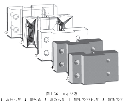

      渲染/ 线框: 提供4 种实体显示模式。第一种显示实体为线框, 它将实体以线框架的形式显示; 第二种为线框隐藏模式, 与线框显示类似, 但是它将实体背面的线框隐藏起来, 就像实体显示一样; 第三种为渲染加线框显示, 将实体渲染并提供线框的显示; 第四种为系统默认的渲染模式, 以实体渲染效果显示, 如图1-36 所示。
图1-36 显示状态
      显示毛坯和原点 : 当按钮按下, 毛坯的最大外形和原点显示在屏幕上, 也可以通过】视图】菜单下的“显示毛坯& 原点”实现。
      显示坐标系统 : 这个按钮控制坐标系统和它的基准平面是否可见。这个按钮有四种状态: 格点和平面、仅仅平面、仅仅格点、关闭。默认的状态为“格点和平面冶, 它将坐标系统格点和当前坐标系统的轴标记在屏幕上; “仅仅平面冶将隐藏格点, 显示渲染平面和坐标系统; “仅仅格点”只显示格点, 不显示渲染平面; “关闭”状态下, 格点和平面都将隐藏。坐标格点和平面的产生基于坐标系统的原点。
      显示曲面法向 : 这个按钮用于曲面, 通过不同的颜色来分辨曲面的法向, 即曲面的正面或反面。曲面的正面仍然以标准的蓝色显示, 反面将以红色显示。曲面的正面即曲面的法向正向方向, 反面则相反。当使用补正曲面或实体化曲面(补正和挤出选项) 建模时, 曲面的正反面非常有用, 补正或挤出一个值时的方向依赖于曲面的正反向。你可以切换曲面的正反向, 使用【修改】菜单中“反转法向”命令即可。这个功能只在实体输入和曲面实体模块中才可用。
      包裹图素 : 当此按钮被按下时, 在当前工作群组中深度非0 的图素将以等于它深度的半径缠绕显示。这个按钮在螺旋切削中有效。螺旋切削允许绕C 轴旋转铣削, 相当于缠绕刀具路径。当打开时, 图素绘制和显示呈圆柱状, 缠绕在工件中。图素被定义使用XZC坐标, 当X 表示半径或直径时, 如果要绘制或显示缠绕图素, 必须将当前工作群组的属性在工作群组对话框中定义为旋转铣削。
     显示车床毛坯模式 : 当在车削、车铣复合或多任务加工模块下模拟时, 该按钮可用于控制毛坯的显示状态, 包括完整的、1/4 切割和1/2 切割。单击该按钮可以循环切换显示状态。
      面选取 : 当该按钮被按下时, 系统可以使用面选取(这意味着单击面或实体时, 只选取选中面而不是整个实体)。该按钮在任何实体模块下有效。
      边选取 : 当该按钮被按下时, 全部曲面和在工作区内的实体的边缘将被显示, 这些
边缘可以被选择。以下的功能可能需要倒角: 几何图素抽取、实体取消缝合等, 用户一定要使用边选取方式。此外, 当使用实体取消缝合的功能时, 边选取方式对观看一个模型的外部边界有用。如果边缘被双击, 系统将试图选择包含被选择的边界的一整个环。当它在一个顶点有不止一个选择时, 这种边选取将停止。在某些情况下可能需要双击不同的边选择整个环, 但是仍然比一个一个边界的选取要快得多。
      显示截面轮廓 : 跟随工件的一组格点平面, 平行于当前的坐标系统。它可以沿着当前坐标系统的深度方向
移动, 可以用来在实体上取得截面轮廓供加工, 也可以被抽取成为几何图素。当选择绿色的轮廓时, 用抽取图素命令就可以得到几何图素。在任何实体模块中都有该功能。
      刀柄显示: 可以用来控制刀柄的显示。这是一个控制车床刀柄、镗刀柄和铣床刀柄显示的快捷方式。如果需要显示刀柄, 必须在定义刀具时为其指定刀柄。如图1-37 所示。
 图1-37 刀柄显示
      在项目上的帮助: 当你使用帮助光标选择一个项目时, 可查看此项目的帮助信息。
      处理栏 : 处理栏可以显示当前的操作信息和状态等。单击“Stop”按钮可以停止当前的功能(如刀具路径计算)。当前的工作群组和坐标系统的名称也会在此显示。

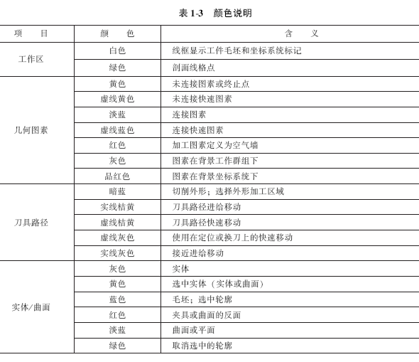

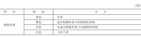

1.2.9  颜色
      系统使用不同的颜色表示不同的项目。表1-3 是针对图素、刀具路径和模拟仿真等不同的颜色说明。
表1-3 颜色说明
表1-3 颜色说明

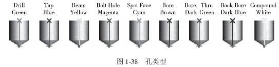

      孔管理: 在孔的顶部显示“ X”和一根指向钻孔点的线(表示最终深度)。不同的颜色表示不同的孔类型, 如图1-38 所示。
图1-38 孔类型

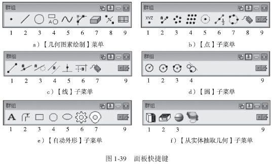

      按钮快捷键 : 很多时候, 用按键会比用鼠标快。当一个按钮有外形线环绕或高亮显示时, 可以用Enter 键选择它。
      几何图素对话框允许用户绘制单一或多重特征 。绘制一个特征(如一个圆), 单击单一圆按钮; 绘制多个特征(如多个圆), 单击多个圆按钮。有一个按钮总是高亮的, 可单击或通过Enter 键按下它, 使用Shift + Enter 键可选择未高亮显示的按钮。面板快捷键: 在系统里, 除了选择菜单以外, 其他功能有一些键盘快捷方式, 可通过相应的数字键来单击按钮, 如图1-39 所示。
图1-39 面板快捷键

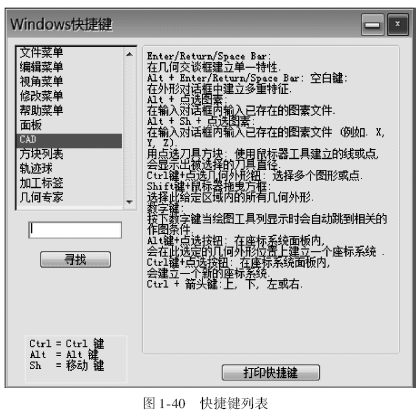

      快捷键列表: 从【帮助】菜单中选择快捷方式, 将打开系统包含所有快捷方式的对话框。快捷方式可以快速进入菜单和相应的功能, 如图1-40 所示。
