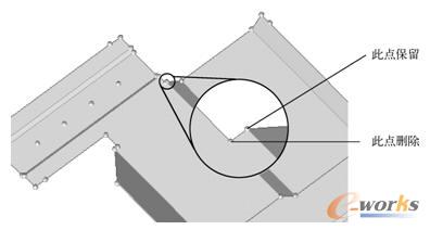

    STEP 07 重置硬点消除短边。
    (1)通过以下任一种方式进入point edit面板。
    ●在主菜单选择Geometry > Edit > Fixed Points > Replace命令。
    ●在主面板选择Geom>point edit。
    (2)进入replace子面板。
    (3)将选择框设置为moved points。
    (4)选择如图4-15所示的硬点。
硬点位置1
图4-15 硬点位置1
    (5)删除点选中后,将激活Retain按钮,选择图4-15中所示保留点。
    (6)单击replace按钮将两个点合并到一起。

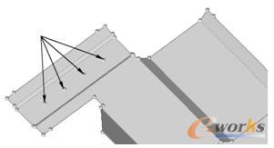

    STEP 08 去除面内所有硬点。
    (1)在point edit中进入suppress子面板。
    (2)压缩如图4-16所示的4个硬点。
硬点位置2
图4-16 硬点位置2
    这些硬点是在defeature操作中去除小孔时留下的。需要说明的是,在给定的单元尺寸下,这4个硬点对单元质量的影响并不明显,是可以保留的。

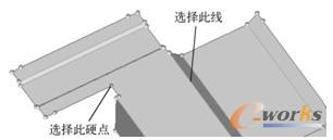

    (4)放大如图4-17所示区域,选择硬点。
硬点及线位置1
图4-17 硬点及线位置1
    (5)此时lines选择框被激活,选择如图4-17所示的线。当点和线被选中后,在模型硬点处将自动创建一条垂直于边线的线。

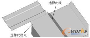

    (6)重复前面操作选择如图4-18所示点和线。
硬点及线位置2
图4-18 硬点及线位置2

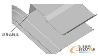

    (7)重复前面操作选择如图4-19所示点和线。
硬点及线位置3
图4-19 硬点及线位置3

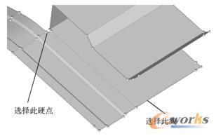

    (8)重复前面操作选择如图4-20所示点和线。
硬点及线位置4
图4-20 硬点及线位置4
