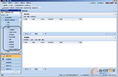

    步骤一:在固定资产管理系统中单击“处理”选项,进入“处理”界面,如图7-73所示。
“处理”界面
7-73  “处理”界面

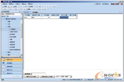

    步骤二:双击“工作量输入”选项,进入“工作量输入”对话框,其中显示了当月需要计提折旧,且折旧方法是工作量法所有资产的工作量信息,如图7-74所示。
“工作量输入”对话框
7-74 “工作量输入”对话框

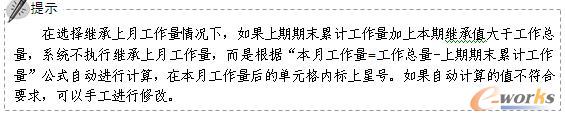

    如果本月是最新的未结账的月份,则该表可以进行编辑,输入本月工作量。当某些资产的本月工作量与上月相同时,选中该区域并单击“继承上月工作量”按钮,选中区域资产的本月工作量自动录入。累计工作量显示的是截至本次工作量输入后的资产的累计工作量。单击“保存”按钮,完成工作量输入工作。

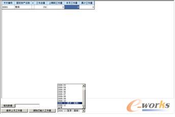

    步骤三:查询工作量。单击“期间选择”框,从第1期~第12期中任意选择一个期间,列表中各项数据是要查看期间的工作量数据,选择“全年”,则列表列出的数据是各资产在全年12期各期间的工作量数据,如图7-75所示。
  选择期间
7-75  选择期间

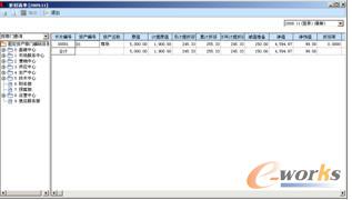

    步骤二:单击“是”按钮,即完成计提折旧。在完成计提折旧之后,系统会自动打开“折旧清单”对话框,如图7-78所示。
“折旧清单”对话框
图7-78 “折旧清单”对话框
