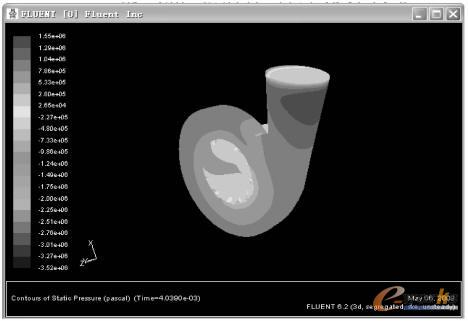

    应用Fluent软件对涡轮增压器压气机非定常流场进行模拟,计算完成后压力分布结果如图2-23~图2-26所示。
压气机静压分布
图2-23 压气机静压分布

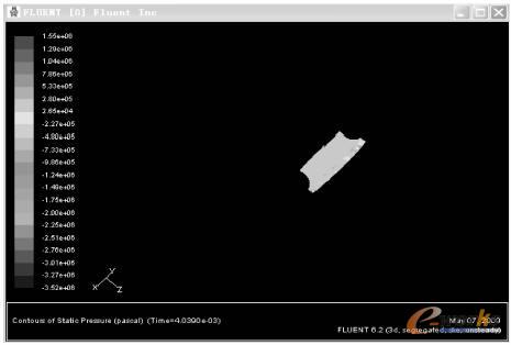

全叶片通道叶轮压力分布图
图2-24 全叶片通道叶轮压力分布图

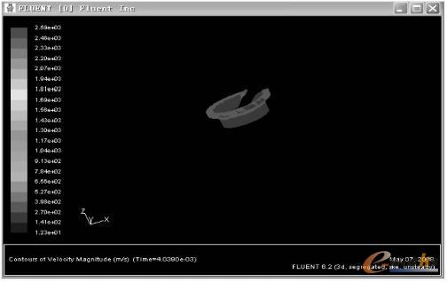

压气机速度分布
图2-25 压气机速度分布

    计算100个时间步长后,得到的静压场分布规律为:从扩压器进口到蜗壳出口,静压压力不断升高,而从进气口至扩压器入口段静压值逐渐下降。
