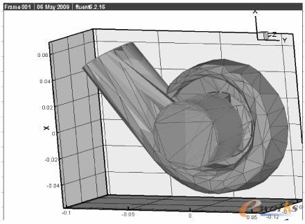

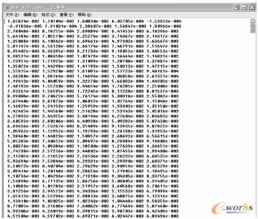

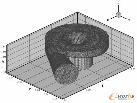

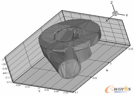

    通过流场非定常计算,导出每个时间步固壁表面、叶轮和叶片的速度、压力值,为随后噪声预估提供数据。在使用FLUENT计算流场时,输出数据文件,并用专业后处理软件Tecplot对每个时间步的流场特性进行处理。利用tecplot软件导出各时间步长的计算结果如图2-27~图2-30所示。由tecplot中导出的文件转化为.txt文件如图2-31和图2-32所示。
第一个时间步蜗壳压力分布
图2-27 第一个时间步蜗壳压力分布
第一个时间步蜗壳速度分布
图2-28 第一个时间步蜗壳速度分布
第100个时间步速度分布图
图2-29 第100个时间步速度分布图

第1时间步叶轮进气面压力数据
图2-31 第1时间步叶轮进气面压力数据
