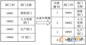

(4)加载
加载是ETL过程中的最后一步。它主要负责将数据加载到目标表中,这些目标表可能是事实表,也可能是维度表。加载最重要的作用就是按照数据模型中各个实体之间的关系将抽取的数据加载到目标表中,使用代理键替换原来的主键或者外键(代理键一般是用在OLAP的星型模型中,通过添加一个序列作为该表的主键值,目的是防止修改源表信息后同时修改历史数据信息,加入代理键的作用就是当源表的某条记录被修改时,将修改记录加入到目标表中,它的主键永远不会重复,而是作为一条完整的、新的历史记录加载到目标表中),同时加载过程中也应该具有容错的能力,能够在出现错误的时候不影响其他程序的执行。生成代理键的过程如图12-5所示。
图12-4 转换的主要功能
图12-5 生成代理键的过程
