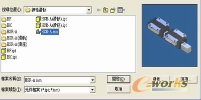

    跟一般的作业程序一样,在组合环境下使用「置入构件」插入一个次组合。

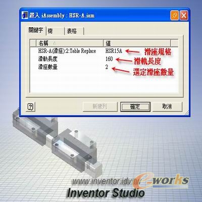

    接下来看到的操作模式跟插入一个iPart一样,笔者已经设定成三项选单筛选式,使用者只要选择适当的滑座、滑轨长度及滑座数量等3种条件的组配即可。
    读者可能也发现到了一个合理性的选单,就是「滑轨长度」,选择滑轨长度时使用者只能选定长度的变化,不会有其它型式上的选单变化,如此可以避免使用者插入了一组不合逻辑组合的机构组合而贻笑大方(例如:HSR25A的滑座+HSR30M的滑轨)。

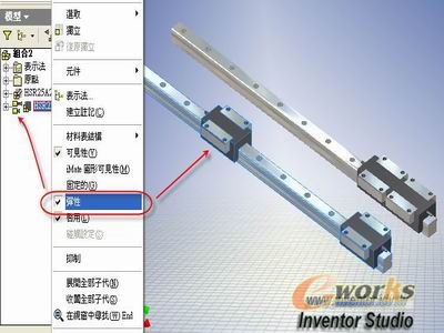

    然而在实务上的设计条件是可能会有在相同的零件号码的机构组合下,但是滑座的组合相对位置却不相同,如此严苛的条件Inventor可以达成吗?(以往必须处理成两组不同的组合名称来达成上述的设计条件,但也因此致使BOM表的处理技术相对复杂许多)。
    在AIS11的作业环境是允许的,使用者只需在浏览器要移动滑座的次组合上开启「弹性」功能,即可透过组合限制条件的控制或鼠标左键的拖曳,轻松的达成下图所示的不同组装位置的设计条件。(注:请注意浏览器上箭头所指的位置,被启动弹性功能的图像不同于一般组合图像)
    注:如果使用者开启的是「自适性」而不是「弹性」,其结果会是「两组的滑座同步滑动,而不是个别滑动」。

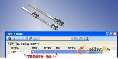

    为慎重起见,笔者开启「材料表」验证「零件号码」是同一组,且数量总和为2。因此可以证明Inventor R11的iAssembly在功能及实务上的应用皆能符合机械设计上机构的多变需求,也能正确无误的产出零件清单(BOM),真正的可以消弭本文前段拉垃渣渣的一堆问题的无端衍生。
