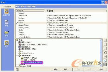

    3、资源中心标准件存放目录下存在较低版本的标准件时,无法从R11 资源中心中放置与之相同的标准件。资源中心标准件存放位置设置方法见图4。
    图4 资源中心标准件存放位置

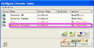

    (3) 资源中心配置中包含不可访问(NotAvailable)的库,当从中放置标准件时down 机(见图5,Test 库不可访问)。
    (4) 项目中包含移植样式时,使用资源中心引起down 机。
    (5) 将特征发布到未附着的特征库(Unattached library)时,引起down机(见图5)。
    图5 资源中心配置
