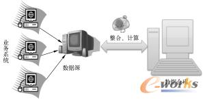

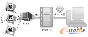

    1)在构建数据仓库系统的时候,通常的做法是将业务系统部署在一台服务器中,而数据仓库系统部署在另外一台服务器中,如图12-34所示。考虑到数据仓库系统需要从业务系统中不断访问数据,而且数据量较大,所以需要在数据仓库系统和业务系统之间建立一个数据缓存区,如图12-35所示。通过ETL先将业务系统中的数据抽取到数据缓存区中,然后再对数据缓存区的数据进行处理,这样就可以避免数据仓库系统频繁地访问业务系统,防止在业务系统中进行大量的整合、计算等工作,降低了对业务系统性能的影响。数据抽取的频率可以是每天或者每月,因为数据缓存区域只保存当前的实时数据,数据量相对较小,在数据缓存区中进行转换、清洗、整合的操作,效率相对较高,这样不仅提高了数据仓库系统的整体性能,同时也保证了数据的一致性。
 图12-34  数据仓库直接访问数据源
图12-34  数据仓库直接访问数据源
 图12-35  建立数据缓存区
图12-35  建立数据缓存区
