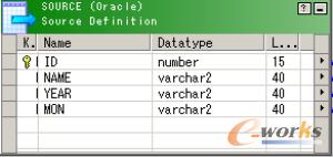

    源表如图12-13所示。其中ID是主键,YEAR、MON是时间戳。
 图12-13  源表
图12-13  源表

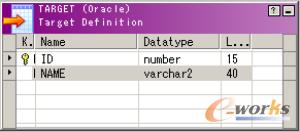

    目标表如图12-14所示。其中ID是主键。
 图12-14  目标表
图12-14  目标表

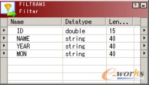

    FILTRANS(过滤器)组件设计如图12-17所示。
 图12-16  Mapping设计(二)
图12-17  FILTRANS组件设计

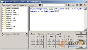

    FILTRANS过滤方法是判断源表的时间戳YEAR、MON字段是否等于ETL服务器的系统时间,或者时间戳YEAR、MON字段等于固定的数值。
    FILTRANS的代码如图12-18所示。
 图12-18  FILTRANS(过滤器)代码

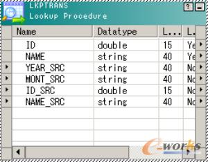

    Lookup组件设计如图12-19所示。
 图12-19  Lookup组件设计
图12-19  Lookup组件设计

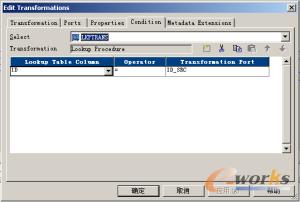

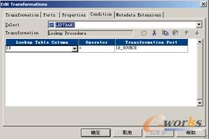

    Lookup组件的查询条件如图12-20所示。
 图12-19  Lookup组件设计
图12-20  Lookup组件的查询条件

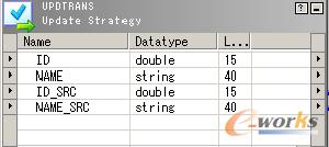

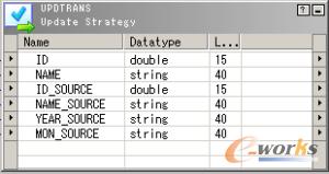

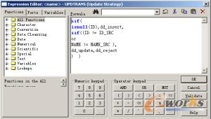

    Update组件设计如图12-21所示。
 图12-21  Update组件设计
图12-21  Update组件设计
    Update组件的过滤代码如图12-22所示。
 图12-22  Update组件的过滤代码

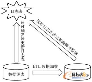

    12.3.2  利用源表的日志信息对目标表进行数据加载
    在业务系统中为源表添加日志表,当源表中的数据增加、删除、修改时,及时更新该源表的日志表。在进行ETL数据加载时,通过读取源表的日志信息决定为目标表加载哪些源表的数据。优点是不需要更改数据源表的表结构和数据,降低了数据加载的风险。缺点是需要维护日志表的数据,增加了系统的开销。更新日志表的方式可以通过触发器对日志表的信息进行修改,如图12-23所示。
 图12-23  利用源表的日志信息对目标表进行数据加载

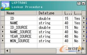

    Lookup组件设计如图12-28所示。
 图12-28  Lookup组件设计
图12-28  Lookup组件设计
    Lookup组件的查询条件如图12-29所示。
 图12-29  Lookup组件的查询条件
    Update组件设计如图12-30所示。
 图12-30  Update组件设计
图12-30  Update组件设计
    Update组件的过滤代码如图12-31所示。
 图12-31  Update组件的过滤代码

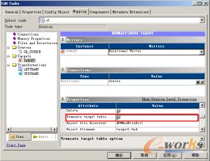

    12.3.4  全表删除后再进行数据加载的方式
    全表删除后再进行数据加载的方式的实现相对简单。但是不能实现数据的递增加载,只能删除目标表的数据之后,再经过ETL为目标表加载数据,Informatica工具提供了这样的一种功能,在WorkFlow的Session中设定Attribute(属性定义),再选择Truncate target table option即可,如图12-32所示。
 图12-32  设定Attribute
图12-32  设定Attribute
