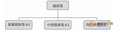

    图8.7给出了一个产品族物料清单的例子。其中,已经对圆珠笔产品族作出了预测,圆珠笔产品族由三种产品组成,即普通圆珠笔、中档圆珠笔和高档圆珠笔。根据历史数据,计划员确定,市场对圆珠笔的需求有50%是普通圆珠笔,20%是中档圆珠笔,30%是高档圆珠笔。在产品族物料清单中显示了这些百分比。假定对圆珠笔产品族在某个特定时区的预测是300支,那么计划员将通过产品族物料清单得到每种圆珠笔的需求预测如下:
    普通圆珠笔 = 50%×300 = 150 支
    中档圆珠笔 = 20%×300 = 60 支
    高档圆珠笔 = 30%×300 = 90支
    这里,使用产品族物料清单对产品族的需求做了展开,这个展开过程类似于MRP的需求展开过程,目的是把对于产品族的总的预测分解到具体的产品中。在产品族物料清单中,所有产品的百分比之和应当等于100%。

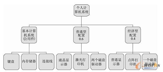

    下面我们考虑一个使用模块化物料清单的例子。某公司生产的个人计算机系统有两种不同的配置,普通型配置包括液晶显示器、激光打印机和两个磁盘驱动器,经济型配置包括普通显示器、点阵打印机和一个磁盘驱动器。
    图8.8表示了个人计算机系统的模块化物料清单。首先,由历史数据可知,40%的个人计算机系统是经济型配置, 60%的个人计算机系统是普通型配置。两种不同配置的计算机系统有一些公用件,例如键盘、内存储器、连接线。图中“基本计算机系统”的名称之下,列出公用件,即键盘、内存储器和连接线。在“普通型配置”的名称之下所列出的是液晶显示器、激光打印机和两个磁盘驱动器;在“经济型配置”的名称之下所列出的是普通显示器、点阵打印机和一个磁盘驱动器。
    “基本计算机系统”并不表示一个能够被构造的产品部件,而是一个虚项。所列出的子项要在总装阶段才会装配在一起。同样,“普通型配置”和“经济型配置”也不表示一个能够被构造的产品部件,它们也都是虚项,只是表示了客户订单的一种选择。仅仅在总装配阶段,所列出的子项才会和公用件装配在一起,形成产品。
    这样,对于“个人计算机系统”这个产品族的预测可以通过上述的模块化物料清单分解为对“基本计算机系统”、“经济型配置”和“普通型配置”三个模块的预测。然后,主生产计划员仅对这三个模块做计划就可以了。
    模块化物料清单中的数据也是基于历史数据。和百分比清单不同的是,它所使用的各个数字之和不等于100%。

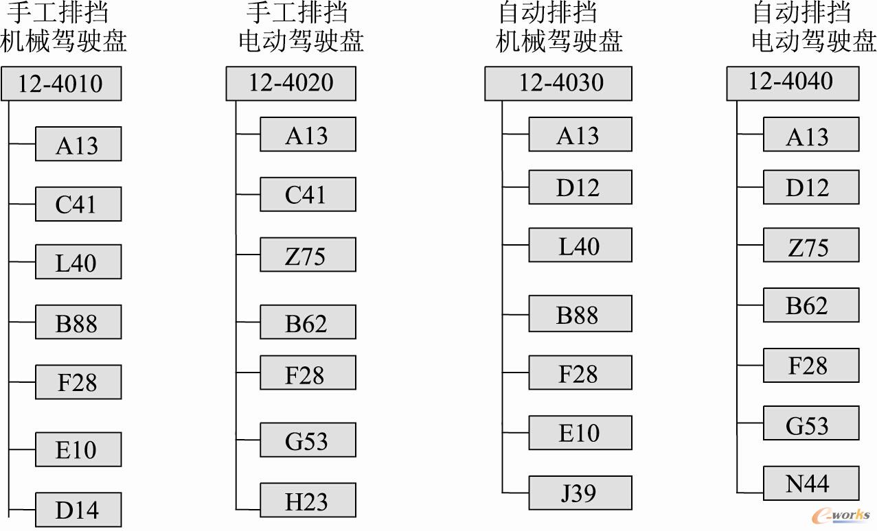

    我们用一个简化的例子,以便于讨论。假定拖拉机只有两个可选项目,即传动机构和驾驶盘,其他都是公用件。每种可选项目都有两种选择,即传动机构可有手工排档和自动排档两种选择,而驾驶盘可有机械式和电动式两种选择。于是有4种产品。在图8.9中表示了这4种产品的单层物料清单。
 图8.9  4种拖拉机的单层物料清单(文献[15])

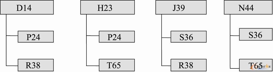

    在产品结构中,最终产品号12-4010等等处于第0层,而第1层的A13、C41等代表一些组件。为了重构这些物料清单,就要分析比较第1层上的组件,然后按与可选特征的相关性将这些组件分组。可以发现,第一份物料清单上的第1个组件项A13是所有机型所通用的,因此应该把它归到通用件那一组中去。下一组件项,C41只用于手动排档机械式驾驶盘和手动排档电动式驾驶盘这种组合的机型中,而不用于自动传动机构的机型中。这就表示C41只用于手动排档的机型。接下去的组件项,L40是仅与机械式驾驶盘一起使用的。其余组件项可用同样的方式进行分析并分到相应的组中。

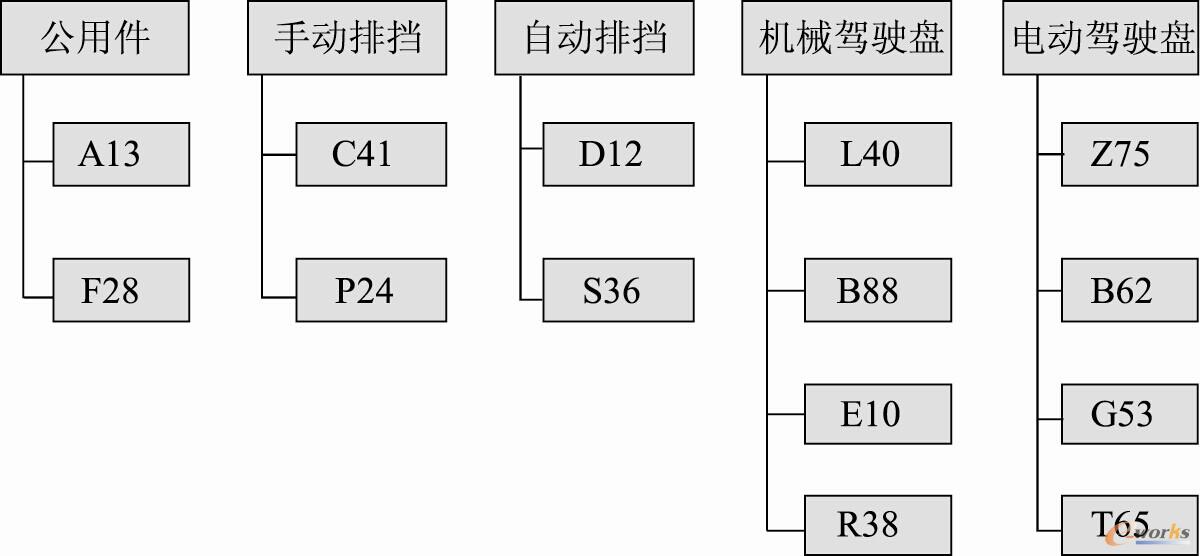

    注意第1种产品的最后一个组件D14,对这些分组中的任何一个都不适合。类似的还有H23、J39和N44。当4份物料清单中的第1层组件按相关的可选特征分组之后,剩下未被分组的组件D14、H23、J39和N44,因为它们中的每一个都只和1种产品有关,所以必须对这些组件本身作进一步的分解,如图8.10所示。然后,对第2层项目按相关的可选特征分组。最终的分组结果如图8.11所示。
 图8.10  第一层组件的单层物料清单(文献[15])
 图8.11  分组的结果(文献[15],有改动)
    在这个例子中,全部靠分解和归类的方法解决了问题。但是,如果组件D14、H23等都没有下属组件而是单一的零件,那就不可能对它们向下分解。类似这样的情况,如果可能的话,就应当重新设计,使其成为通用件。
    4. 生成主物料清单
    现在,我们已经按相关的可选特征将零部件划分组。对每一组零部件分配一个物料代码,生成一个虚项。例如,对公用件组赋予一个代码C100等等。
    然后,为农用拖拉机产品族生成一份主物料清单。主物料清单是企业关于农用拖拉机的数据库,其中包括所有的虚项和所有的零部件,换言之,只有常规意义上物料清单的第0层上的产品不再保留,而第1层以及第1层以下各层的物料均被保留下来。
    有了主物料清单,其他各种物料清单,如生产物料清单、计划物料清单、最终装配清单等都可以从中导出。
