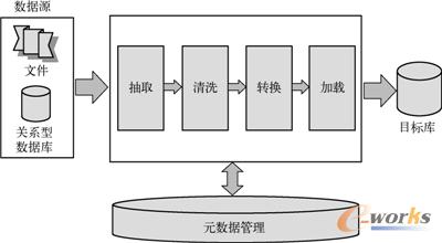

    14.3.2  营销辅助决策系统的ETL架构设计
    ETL架构设计主要包括抽取、清洗、转换、加载4个部分,如图14-12所示。
图14-12  ETL架构设计图
图14-12  ETL架构设计图
    其中抽取主要负责将营销辅助决策系统的业务源数据提取到数据仓库中,业务源数据可以是关系型数据库,也可以是各种文件,例如xml文件、Excel文件、文本文件等。因为不同业务源数据的数据质量可能各不相同,所以每个数据源的抽取方式也有所不同,它们都需要建立各自独立的抽取程序,然后通过通用的接口将源数据抽取到清洗步骤中去。
    抽取步骤主要包括对数据适配器的支持,使得抽取程序可以与多种业务数据源相连接。一般来说,源数据适配器包含对JDBC、ODBC、XML等方式的支持,为两端的数据交换提供最基本的条件。

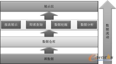

    14.3.3  营销辅助决策系统数据访问功能设计
    数据访问功能主要包括:报表展示功能、即席查询功能、联机分析处理功能、预测分析功能,如图14-13所示。
图14-13 数据访问功能
图14-13 数据访问功能
    报表展示功能一般从数据仓库或者数据集市中读取数据,用以实现自定义或者预定义的展示功能。使用报表展示功能的用户一般都是企业的高层领导人员、数据分析人员、业务人员等。
    即席查询功能是对相关业务准实时性的查询。一般此功能是提供给高级数据分析人员使用的。
    联机分析处理(OLAP)功能是通过对营销辅助决策系统业务数据的多维分析和各种图表的展示,以实现业务数据的分析功能。
    预测分析功能是通过数据挖掘等统计分析技术,利用数据源中有价值的数据建立起来的信息系统,为用户提供了预测与分析的功能,这也体现了商业智能的价值。

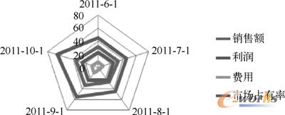

    (1)雷达图
    雷达图主要用于表示当前经营绩效明细情况。该图显示了各组数据值偏离数据原点的距离,如图14-14所示。

图14-14  雷达图
图14-14  雷达图

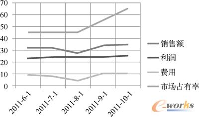

    (3)折线图
    折线图主要用于表示当前经营绩效明细情况的数据变化趋势,如图14-16所示。

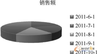

    (4)饼形图
    饼形图主要用于显示当前经营绩效明细情况的数据相对于总数值的大小和所占比重,如图14-17所示。
图14-16  折线图
图14-16  折线图
图14-17  饼形图
图14-17  饼形图

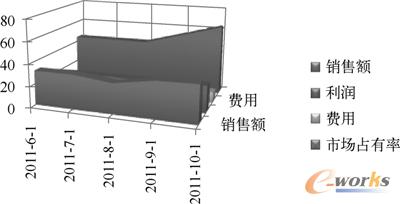

    (5)面积图
    面积图主要用于显示当前经营绩效明细情况的每一数值所占大小,随时间或者其他类别而变化的曲线,如图14-18所示。

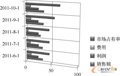

    (6)条形图
    条形图主要用于显示当前经营绩效明细情况数据间的比较,数据平行的演示,如图14-19所示。
图14-18  面积图
图14-18  面积图
图14-19  条形图
图14-19  条形图

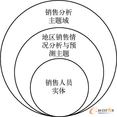

    1)企业数据概念模型设计主要包括主题域的设计、主题与实体的设计。一般情况下,主题域包含一个或者多个主题,每个主题的最小单位就是实体。例如在图14-21中,销售分析主题域包含地区销售情况分析与预测主题,该主题又包含销售人员实体。

图14-21  企业数据概念模型设计举例
图14-21  企业数据概念模型设计举例

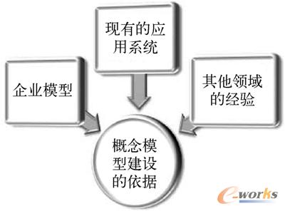

    2)概念模型建设的依据:包含企业模型、现有的应用系统和其他领域的经验,如图14-22所示。

图14-22  概念模型建设的依据
图14-22  概念模型建设的依据

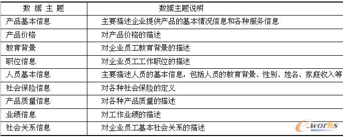

    下面以营销系统为例进行介绍。根据营销系统业务和经营活动的特点,列出下面的部分数据主题,见表14-6。
表14-6  营销系统的数据主题
表14-6  营销系统的数据主题

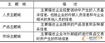

    根据数据主题之间的逻辑关系,可以划分成以下几个数据主题域:人员主题域、产品主题域和市场主题域,见表14-7。
表14-7  营销系统的数据主题域
表14-7  营销系统的数据主题域

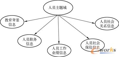

    下面以人员主题域为例进行介绍。人员主题域包含教育背景信息、人员职务信息、人员工作业绩信息、人员社会保险信息、人员社会关系信息,如图14-24所示。

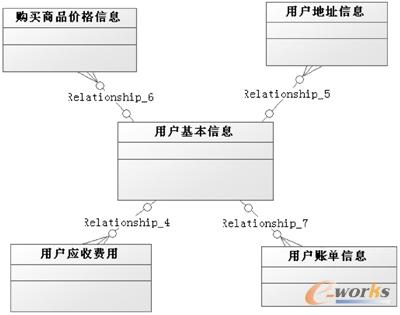

    (2)逻辑模型设计

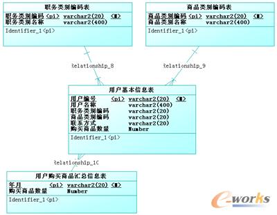

    逻辑数据模型是对概念模型的分解和细化,主要描述了实体、属性、实体和实体之间的关系等内容。实体通常是企业经营活动中的一个事件、一个概念、一个日常的业务活动或者是一个参与者。属性是描述实体相关特性和定义的信息。关系是描述实体和实体之间的业务规则或者关联关系。下面以部分营销系统逻辑模型为例,描述逻辑数据模型的特点。例如在图14-25中,用户基本信息包含购买商品价格信息、用户地址信息、用户应收费用和用户账单信息。
图14-24  人员主题域
图14-24  人员主题域
图14-25  逻辑模型设计
图14-25  逻辑模型设计

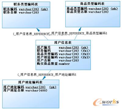

    (3)物理模型设计

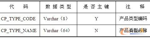

    物理数据模型主要描述了模型实体数据存储方面的内容。在设计的时候,需要考虑数据的类型、长度和索引结构。除此之外,还需要考虑数据存储的性能问题和数据库产品的特点。下面以部分营销系统物理模型为例,描述物理模型的特点。例如在图14-26中,营销系统包含用户信息表、职务类型编码表、商品类型编码表、用户地址编码表。

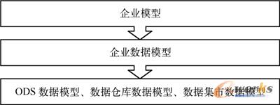

    3.企业数据模型与其他模型的关系
    企业数据模型是从企业的整体角度来描述企业的信息化建设,是构建ODS数据模型、数据仓库数据模型、数据集市数据模型的基础。
    企业数据模型与其他模型的关系如图14-27所示。
    4.ODS数据模型建设
    ODS统一信息视图区的概念模型是依据企业数据模型构建的,它是按照主题进行规划组织的,一般来说,都是最近时间的或者实时的数据存储,使用户能够快速查询数据。ODS统一信息视图区需要满足两个条件:一是满足各个部门和组织对数据共享的要求,二是满足实时性获取数据的要求。
图14-26  物理模型设计
图14-26  物理模型设计
图14-27  企业数据模型与其他模型的关系

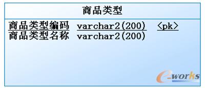

    3)营销辅助决策系统涉及的各个主题域中共享的编码实体,一般都放入ODS逻辑模型中。例如,营销辅助决策系统中的商品类型编码实体放入ODS逻辑模型中,如图14-29所示。
图14-29 放入ODS逻辑模型中的编码实体

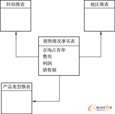

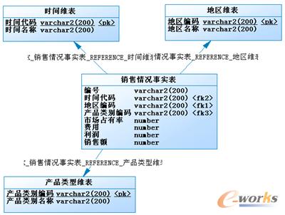

    数据集市逻辑模型主要是针对逻辑层进行设计,主要包括维表的设计、事实表的设计等内容。
图14-33  数据集市模型
图14-33  数据集市模型
    数据集市的主要工作有:
    1)分析当前的主题域,确定主题域下面有哪些主题。
    2)确定粒度的层次。
    3)确定事实表中有哪些指标。
    4)确定事实表中关联哪些维度。
    5)确定数据集市的关系模式,例如是雪花型模式还是星型模式。

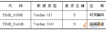

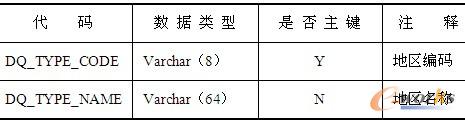

    维表设计见表14-9~表14-12。
表14-9  时间维表
表14-9  时间维表
表14-10  产品类型维表
表14-10  产品类型维表
表14-11  地区维表
表14-11  地区维表
表14-12  销售情况事实表
表14-12  销售情况事实表

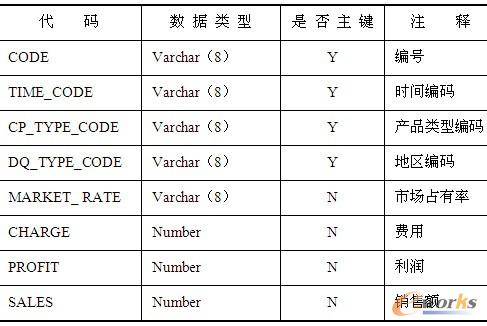

    数据集市物理模型设计主要是针对数据集市的物理层进行设计,主要包括数据的存储结构、索引方式等内容。数据集市的物理模型设计步骤与数据仓库物理模型的设计步骤是完全相同的,在此不再赘述。但是需要强调的是,数据集市的数据量相对较大,并且数据集市中的数据一般是不更新的,所以可以采用复杂的索引策略,以获得最优的数据存储和查询效率,并且降低了维护索引的难度。
    数据集市物理模型实例如图14-34所示。
图14-34  数据集市物理模型实例
图14-34  数据集市物理模型实例
