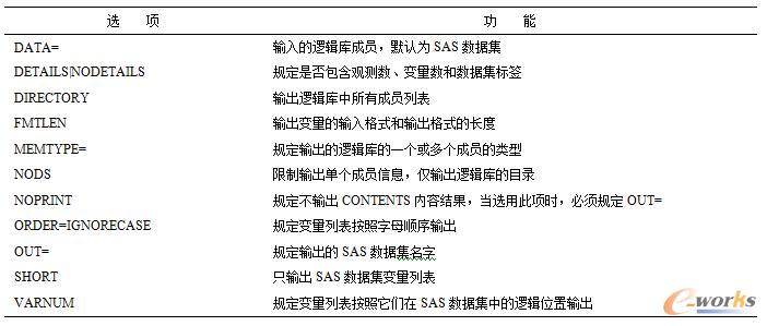

    选项说明见表6-3。
表6-3  CONTENTS语法常用选项说明
CONTENTS语法常用选项说明
    对上表中的MEMTYPE=选项,可以规定的成员类型包括:
  •     ACCESS:使用SASA/ACCESS软件创建的存取文件。
  •     ALL:所有成员类型。
  •     CATALOG:目录。
  •     DATA:SAS数据集。
  •     PROGRAM:编译存储的SAS程序。
  •     VIEW:使用SQL过程创建的视图。
    注意:
  •     如果没有规定成员类型,在DATA=选项中规定的是单个成员名时,系统默认是SAS数据集或视图。
  •     如果规定DATA=逻辑库名._ALL_或DATA=_ALL_时,默认是该逻辑库下所有成员信息。
  •     如果有名字相同但类型不同的文件,CONTENTS过程会输出所有这些文件信息。
