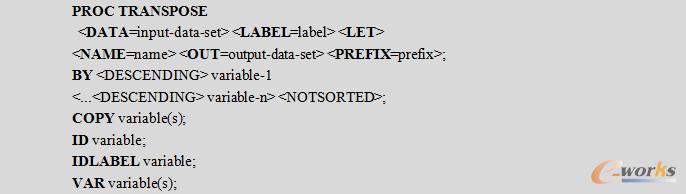

6.3.1  语法说明
    TRANSPOSE语法说明如下。
语法说明

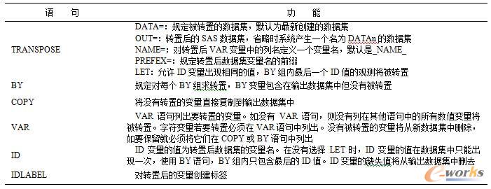

    常用选项说明见表6-2。
    表6-2  TRANSPOSE语法常用选项说明
TRANSPOSE语法常用选项说明

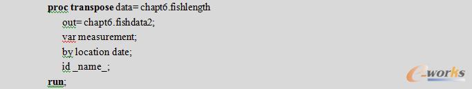

    例6.11  使用BY选项。
语法说明
    程序解读:
    程序通过by location date语句对每一个BY组中的4个变量length1-length4进行转置,系统每读取一条BY组观测,转置后将产生4条观测。

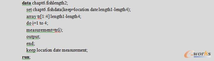

    可以用DATA步完成该需求,代码如下:
语法说明
    该例通过BY语句将列转成行,也可以将行转成列,代码如下:
语法说明

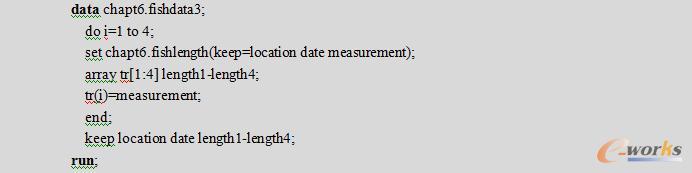

    可以使用DATA步完成该需求,代码如下:
语法说明
    比较两个DATA步可以发现:
    1)如果需要把列转成行,则DO循环独立于SET语句,同时使用OUTPUT语句,保证程序每读入一条观测,通过DO循环和OUTPUT语句输出多条观测;
    2)如果需要把行转成列,则DO循环包含SET语句,同时不使用OUTPUT语句,程序在DO循环中把循环次数对应读入的观测条数赋值给不同的列变量,最后通过RUN语句输出。
