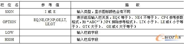

    可以通过内表具体栏位来获取输入参数值,如表7-1所示。
表7-1 SELECT-OPTIONS内表结构

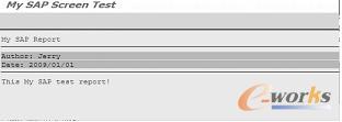

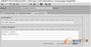

    1.List heading
    用于定义Report标题名称及描述,如图7-7所示。
 图7-7 List heading设置界面
    List heading用于实现Report的标题,Column heading为附加说明。标题只能输入一行,但Column heading可以输入多行,并可通过工具栏按钮  进行增减。运行界面如图7-8所示。
 图7-8 List heading设置后运行界面

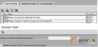

    3.Text symbols
    用于实现自定义文本及符号。
    Text symbols设置界面可参考图7-11。开发人员可按需求定义相关文本或符号,该文本使用对象为Selection-Screen所定义的对象,Selection-Screen的使用方法在下一节介绍。Sym为一个三位的标识,作为程序中引用对象名.Text为该对象的描述,dlen表示输入的文本或符号的长度,mLen表示该文本的最大长度,如图7-11所示。
 图7-11 Text symbols设置界面
    程序界面中可加入相关图标符号,所有符号都有一个Code值相对应,如某符号Code为4A,那么可以在Text symbols通过@符号来进行引用,如@4A@,具体Code内容可参考程序“RSTXICON”,通过TCode:SE38执行该程序,选择“ICON AS ABAP LIST”选项并执行,可以查询到所有ICON相关信息,执行界面如图7-12所示。
 图7-12 SAP ICON LIST查询
    单击执行按钮将显示所有ICON及其信息,如图7-13所示。
 图7-13 SAP ICON LIST所有信息界面
    Text symbols设置后需要通过程序来进行引用,如例7-6所示。

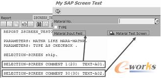

    SELECTION-SCREEN COMMENT 1(20) TEXT-A01.
    SELECTION-SCREEN COMMENT 30(30) TEXT-A02.
    该例执行效果如图7-14所示。

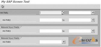

    例7-9  通过SELECTION-SCREEN定义模块。
    REPORT ZSCREEN_TEST07 .
    DATA:MAT LIKE MARA-MATNR.
    SELECTION-SCREEN BEGIN OF BLOCK block1.
    SELECT-OPTIONS:MATNR1 FOR MAT.
    SELECTION-SCREEN END OF BLOCK block1 .
    SELECTION-SCREEN BEGIN OF BLOCK block2 WITH  FRAME.
    SELECT-OPTIONS:MATNR2 FOR MAT.
    SELECTION-SCREEN END OF BLOCK block2 .
    SELECTION-SCREEN BEGIN OF BLOCK block3
    WITH  FRAME
    TITLE TEXT-A01.
    SELECT-OPTIONS:MATNR3 FOR MAT.
    SELECTION-SCREEN END OF BLOCK block3 .
    SELECTION-SCREEN BEGIN OF BLOCK block4
    WITH  FRAME
    TITLE TEXT-A01
    NO INTERVALS .
    SELECT-OPTIONS:MATNR4 FOR MAT.
    SELECTION-SCREEN END OF BLOCK block4 .
    以上代码包含了SELECTION-SCREEN定义的多种状态,其输出界面如图7-14所示。

    例7-13  SELECTION-SCREEN COMMENT的使用。
    REPORT ZSCREEN_TEST10 .
    SELECTION-SCREEN BEGIN OF LINE .
    SELECTION-SCREEN COMMENT (40) TEXT-A01 FOR FIELD PARM.
    SELECTION-SCREEN POSITION 45.
    PARAMETERS PARM LIKE MARA-MATNR.
    SELECTION-SCREEN END OF LINE.
    SELECTION-SCREEN SKIP 1.
    PARAMETERS: TYPE AS CHECKBOX .
    SELECTION-SCREEN COMMENT (40) TEXT-A01 FOR FIELD TYPE.
    上例执行界面如图7-18所示。
 图7-18 Text symbols的定义及程序输出界面

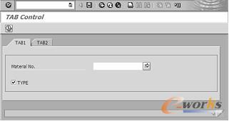

    (13)SELECTION-SCREEN BEGIN OF TABBED BLOCK <block> FOR n LINES.
    用于在屏幕上定义一个分页控件(tab),每个页签都是由一个子屏幕控制,n代表分页控件的高度,屏幕载入时必须先通过INITIALIZATION事件对其属性初始化,如定义两个分页的TAB控件,具体使用如例7-15所示。
    例7-15  TAB控件事件在Report程序中的定义及应用。
    REPORT ZSCREEN_TEST11.
    TABLES: MARA.
    *定义子屏幕100
    SELECTION-SCREEN BEGIN OF SCREEN 100 AS SUBSCREEN.
    SELECTION-SCREEN BEGIN OF BLOCK A1 WITH FRAME TITLE text-001.
    SELECT-OPTIONS: mat1 FOR mara-matnr NO INTERVALS.
    PARAMETER:       CHK1 AS CHECKBOX DEFAULT 'X'.
    SELECTION-SCREEN END OF BLOCK A1.
    SELECTION-SCREEN END OF SCREEN 100.
    *定义子屏幕200
    SELECTION-SCREEN BEGIN OF SCREEN 200 AS SUBSCREEN.
    PARAMETERS: MAT2 LIKE MARA-MATNR.
    SELECTION-SCREEN END OF SCREEN 200.
    *定义一个TAB空间,取名为MYTAB,控件高为5,共分两个选项卡BUTTON1、BUTTON2
    *两个选项卡的功能代码分别为PUSH1、PUSH2
    SELECTION-SCREEN: BEGIN OF TABBED BLOCK MYTAB FOR 5 LINES,
    TAB (20) BUTTON1 USER-COMMAND PUSH1,
    TAB (20) BUTTON2 USER-COMMAND PUSH2
    END OF BLOCK mytab.
    *为TAB控件分配初始化值,应用TEXT element定义文本
    INITIALIZATION.
    BUTTON1 = TEXT-010.
    BUTTON2 = TEXT-020.
    MYTAB-PROG = SY-REPID.
    MYTAB-DYNNR = 100.
    *TAB控件选项卡单击事件,选择不同选项卡显示不同子屏幕
    AT SELECTION-SCREEN.
    CASE sy-ucomm.
    WHEN 'PUSH1'.
    mytab-dynnr = 100.
    mytab-activetab = 'BUTTON1'.
    WHEN 'PUSH2'.
    mytab-dynnr = 200.
    mytab-activetab = 'BUTTON2'.
    ENDCASE.
    以上代码执行界面如图7-20所示。
 图7-20 TAB控件的应用
图7-20 TAB控件的应用
