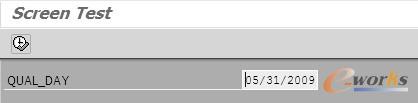

7.2.1  INITIALIZATION事件
    该事件在屏幕未显示之前执行,对程序设置值及屏幕元素进行初始化赋值,如例7-16所示。
    例7-16  Initialization在Report程序中的使用。
    REPORT ZSCREEN_TEST11.
    PARAMETERS QUAL_DAY TYPE D DEFAULT SY-DATUM.
    INITIALIZATION.
    QUAL_DAY+6(2) = '01'.
    QUAL_DAY      = QUAL_DAY - 1.
    该程序输出时会对所定义元素赋值初始化,如图7-21所示。
 图7-21  屏幕元素的初始化赋值
图7-21  屏幕元素的初始化赋值

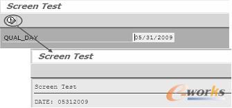

7.2.2  START-OF-SELECTION事件
    综合上例,屏幕初始化界面与上例一致,在单击执行按钮后触发该事件,如例7-17所示。

    上例执行效果如图7-22所示。
 图7-22  单击执行按钮触发START-OF-SELECTION事件

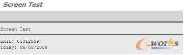

7.2.3  END-OF-SELECTION事件
    该事件应用于所有数据处理完成,即START-OF-SELECTION相关事件执行完成,但输出屏幕还未显示之前。在实际开发中,主要应用于一些执行结果的检验等。其输出数据叠加于同一输出屏幕中,如例7-18所示。
    例7-18  END-OF-SELECTION事件在Report程序中的使用。
    REPORT ZSCREEN_TEST12.
    INITIALIZATION.
    START-OF-SELECTION.
    WRITE: 'DATE:',QUAL_DAY.
    END-OF-SELECTION.
    IF QUAL_DAY <> SYST-DATUM.
    WRITE: 'Today:',SYST-DATUM.
    ENDIF.
    上例执行效果如图7-23所示。
 图7-23  END-OF-SELECTION事件输出值叠加于输出屏幕
