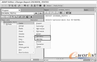

    GUI Status与GUI Title用于自定义工具栏按钮及Report程序标题栏显示内容,可以通过SE81或直接在SE38中展开对象列表进行相关操作,如图7-31所示。
 图7-31  GUI Status与GUI Title设置界面

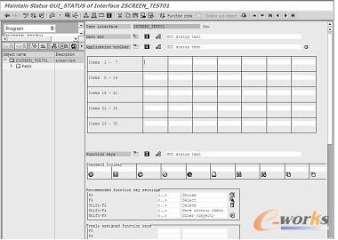

    单击 按钮进入GUI status参数设置界面,如图7-33所示。
 图7-33  GUI Status参数设置界面
    GUI status参数设置共包括3个部分:
    1)Menu bar:用于设置主菜单选项;
    2)Application toolbar:用于设置应用工具栏按钮,包括按钮名称、按钮描述及按钮所对应的ICON图标等;
    3)Function Key:为按钮分配功能代码(Function Key),包括系统标准按钮(如返回、退出、关闭等)及通过Application toolbar所定义的客制化按钮。

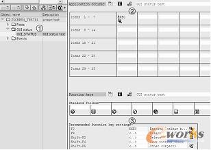

    单击 按钮返回初始界面,我们可以发现以下属性发生了变化:
    对象列表中新增了GUI_Status菜单,单击该菜单可以进入编辑界面;
    Application toolbar中新增了按钮名及相关图标;
    Functions keys中新增了该按钮对应的功能键选项。
    如图7-39所示。
 图7-39  GUI status设置主界面

    1)在对象树形菜单中单击鼠标右键,选择Create → GUI titles。输入自定义Title名称及描述。该描述将出现在Report标题栏中,还可输入&符号作为Title,当程序运行时对其填充动态文本,如图7-41所示。

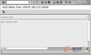

    输出界面如图7-43所示。
 图7-43  输出界面中显示所定义GUI title
