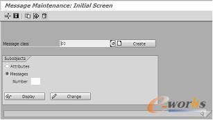

    SAP通过Message来回执程序的执行状态。使用TCode:SE91对Message定义,还能够对Message进行创建、修改及删除等维护操作,如图7-28所示。
 图7-28  Message 维护界面
图7-28  Message 维护界面

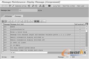

    SAP将Message分为不同的类,并且每一个类中按不同的操作语言环境进行区分,笔者登录语言为EN环境,如图7-29显示为EN环境下00类相关Message列表,如图7-29所示。
 图7-29  Message 列表
图7-29  Message 列表
    Message short text字段为类描叙,也可以定义输入参数&,如“&1 & 2 &3”表示有三个输入参数。
    Message共分以下几种类型:E:错误、W:警告、I:信息、A:异常中止、S:成功。
