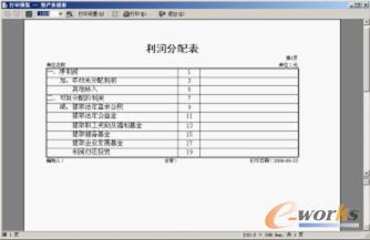

    如果只想打印报表的一部分,则可通过选定区域打印的功能实现,具体的操作步骤为:在选定需要打印的区域之后,选择“文件”→“选定区域打印”选项,即可打开“打印预览-未命名”窗口,如图4-18所示。单击“打印”按钮,即可开始打印。
 图4-18 “打印预览-未命名”窗口
图4-18 “打印预览-未命名”窗口

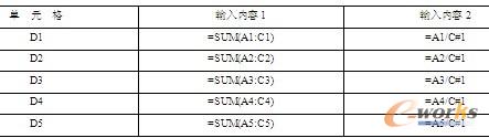

    例如:在单元格D1、D2、D3、D4、D5中分别输入如下内容:
 功能
    具体的操作步骤如下:
    步骤1 在编辑的报表中选中D1单元格,并使用公式向导输入公式“=SUM(A1:C1)”,将鼠标箭头移动至D1单元格的右下角,则箭头右下角将显示“填充”字样,如图4-19所示。
    步骤2 按下鼠标左键并向下移动至D5单元格,即可自动按要求将公式填充到相应的单元格中,如图4-20所示。

    步骤3 运用同样的方法将内容2输入到单元格中(内容2公式中的“#”符号表示填充时后面续号不变,此符号也不会影响最终的计算结果),如图4-21所示。

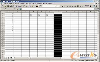

    步骤5 若通过鼠标拖动向相邻的单元格填充连续的日期或序号,则需向相邻两个单元格中分别输入不同数据,同时选取这两个单元格,再使用鼠标拖动进行填充,如图4-23所示。

 图4-23  实现连续数据的填充
图4-23  实现连续数据的填充
