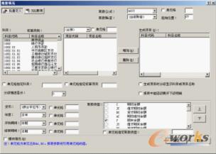

    选择“工具”→“批量填充”选项,即可打开“批量填充”对话框,在“取数公式”下拉列表框中选择需要的取数公式,如图4-68所示。在“取数公式”下拉列表框中有ACCT(账务按期间取数函数)和ACCTCASH(账务按日取数函数)两个公式,选择不同的公式,设置的选项也有所不同。
 图4-68 “批量填充”对话框
图4-68 “批量填充”对话框
    下面以ACCT函数批量填充设置为例,讲述一下各选项的设置步骤:
    步骤1 在“取数公式”下拉列表框中选择“ACCT”函数,在“取数账套”下拉列表框中选择需要的取数账套,在“起始位置”文本框中录入填充报表时第一个单元格。系统默认为在进入批量填充时鼠标所在的单元格,可根据需要自由设置。选取“横向填充”复选框,则编制报表的项目值以横向方式填充,否则以纵向方式填充。
    步骤2 设置编制报表涉及的会计科目。在选择了核算类别后,会计科目处会自动显示设置了该核算项目类别的所有会计科目;若未选择核算项目,即可显示全部会计科目。如编制部门报表时,可能显示的会计科目有工资费用、折旧费用、销售收入等涉及部门核算的会计科目,可根据需要编制该报表时要涉及的会计科目。
    步骤3 设置编制报表核算类别涉及的核算项目时,在设置核算类别之后,在核算项目处将自动显示该核算类别下的所有核算项目,用户可根据需要自行进行选择。在设置会计科目、核算项目时,分别单击“科目号”、“科目名”,可以分别按照科目代码或科目名称进行排序;分别单击“项目代码”、“项目名称”,可以按项目代码或是项目名称进行排序。
    步骤4 在“货币”下拉列表框中设置编制报表时的币别(默认为“综合本位币”),取数类型设置编制报表时的会计科目,核算项目的取数类型,如资产负债表一般取余额,日报等一般取发生额(默认为“期末余额”)。
    步骤5 年度是指设置编制报表取数的年度(默认的“本年”是指当前账套期间的年度)。期间的设置包括开始期间和结束期,可以设置编制报表取数的期间值(默认为“本期”)。
    步骤6 在“批量填充”对话框中有许多“单元格”复选框,若选取之,则其前面的选项不可用,而其后的框处于可编辑状态。这是因为对于所有可变的项目,都可以通过单元格来进行指定,报表参数将可以直接引用指定单元格中的值,进行相应的公式计算。
    对于指定的单元格中的输入内容,系统只是提供一个将这个单元格中的内容替换到公式中去,所以替换内容的录入必须符合取数公式中的公式设置规则,如ACCT函数中,币别参数是以代码在公式中显示的,在进行单元格内容录入时必须录入币别的代码,如果录入的是币别的名称,则替换到公式中之后,公式将无法进行正常的取数计算。其他的单元格的设置原则也是如此。
    这种通过单元格指定报表参数的方法,可以灵活实现报表参数的变化,改变一个参数,即可以生成不同的报表,无须一个个单元格的去逐一修改计算公式,一套报表的计算公式可以生成多种不同的报表,如果需要保存,直接进行另存为一个报表即可,大大节约定义报表公式的时间。这一功能对于集团的报表管理尤其有用。
    步骤7 如果科目有多级的情况下,对齐方式是左对齐或是右对齐时,此时无法很直观地看到科目的级次关系。如果在“分级缩进显示”的下拉列表框中选择不同的缩进值进行不同缩进的显示,供下级科目比上级科目缩进处理,则很容易看到科目之间的级次关系,使报表更加美观。
    步骤8 如果勾选“生成项目时分级显示科目或项目名称”复选框,在生成报表时则会将各个级次的科目名称或项目名称都显示出来;否则,只显示最明细级次的科目或项目名称。
    步骤9 在进行批量填充时,如果会计科目既选了上级科目又选择了下级明细科目,则可以进行批量填充,生成相应的会计报表。但如果在总账中增加了下级明细科目,此时在报表中必须重新去增加相应的明细科目,而且有可能在总账中增加了下级明细科目,但制作报表的人并未知道,就会造成两边的数据不一致。逐级展开下级明细科目的功能,可以自动对明细科目进行动态刷新,保证两边的数据一致。
    步骤10 勾选“报表中能逐级展开下级明细”复选框,在生成的报表中如果会计科目是非明细的会计科目,则当右击这个非明细科目的科目代码所在的单元格时,执行弹出菜单中的“自动展开”命令项,即可将非明细科目按下级明细进行展开。
    在报表中进行分级自动展开时,上级科目的数据未进行自动更新,因此在分级展开后必须进行重新计算,才可以得到正确的数据。
    步骤11 在“批量填充”对话框中单击“SQL查询”按钮,即可打开“SQL查询”对话框,如图4-69所示。在“SQL查询语句”文本框中输入SQL语句,并设置“起始位置”和填充方式之后,单击“执行查询”按钮,即可在“查询结果”列表框中显示出查询结果。
