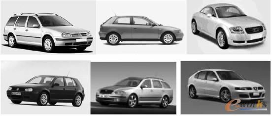

    出于节省投资和延续设计风格的观点,经常对车辆建立一种设计平台,可以使得市场上已成熟的同一种发动机、驱动器等设备用在不同设计风格的车辆上。图2-12举例说明了大众汽车公司的开发平台。
大众汽车公司的开发平台
图2-12大众汽车公司的开发平台
    图2-12大众汽车公司的开发平台下面我们讨论一下平台开发中有关乘员室的内容和常用依据。

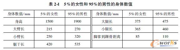

    在上面的驾驶人区别基础上,为了使乘员室的设计比较简单而统一,又定义了男性组和女性组。此定义以所有身高组的参数作为采样模型基础,并和CAD数据库相关。女性组定义:对于1%的个子很矮的女性、5%的个子较矮的女性、95%的个子高的女性被考虑到。男性组定义:对于5%的个子较矮的男性、50%的中等身高的男性、95%的个子高的男性被考虑到。
    表2-1说明了5%的个子较矮的女性和95%的个子高的男性的身体数值。

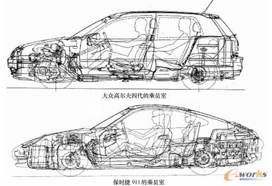

    为直观说明问题,下面举例说明两种车型的乘员室的布置,可以看出其内部空间大小、人和操作面的距离等,如图2-13所示。
大众高尔夫四代和保时捷911的乘员室布置
图2-13大众高尔夫四代和保时捷911的乘员室布置
