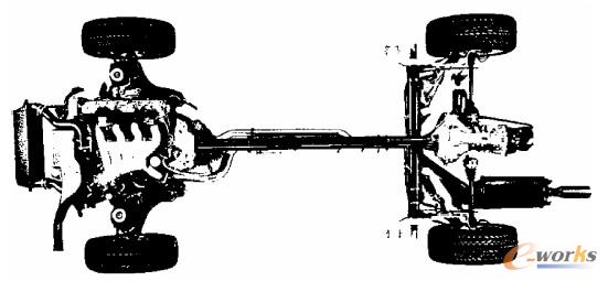

    ③直接传动轴方案:图2-30所示为直接传动轴方案,其发动机前置、变速器后置,当中是刚性传动轴,离合器也可以布置在后轴。
直接传动轴
图2-30直接传动轴
    a 优点
    a)有比前驱更好的轴载荷;
    b)容易布置大发动机;
    c)发动机悬架受力较小;
    d)相比标准驱动,中间驱动轴更轻。
    b缺点
    a)行李箱较小;
    b)发动机和变速器之间必须有传动轴;
    c)底盘上有突起通道;
    d)乘员室空间受影响。

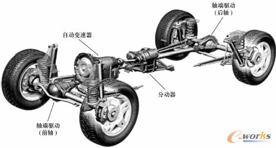

    ④全轮驱动:全轮驱动是指所有的车轮都是驱动轮,牵引力通过驱动器被分配到车轮上。全轮驱动可以是全时也可以是以切换的方式的来驱动。全轮驱动的中央单元就是分动器,它把总驱动转矩科学地分配给两个车轴。图2-31所示为全轮驱动。
全轮驱动
图2-31全轮驱动
    a 优点
    a)有最佳的牵引力;
    b)起步和爬坡几乎不受载荷的影响;
    c)有能力挂拖车;
    d)避免载荷交变反应;
    e)轮胎磨损均匀。
    b缺点
    a)价格高;
    b)增加了10%的车重;
    c)驱动损失较大;
    d)有更多的回转体;
    e)最高速度受限,燃料消耗增加10%,有声学上的缺陷, 加速度有限;
    f)和前驱相比行李箱小。

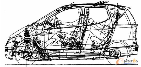

    除了上面讲的传统布置形式,近年来还出现了其他布置形式,如:发动机前置/地板布置(图2-32)、发动机后置/地板布置(图2-33)。
奔驰A系列发动机前置/地板布置
图2-32奔驰A系列发动机前置/地板布置

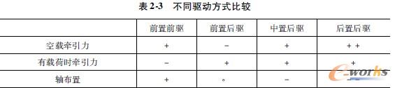

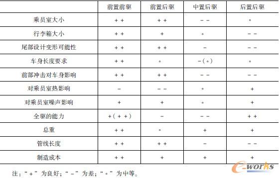

    现对各种驱动布置方案做一个简单的汇总,从牵引力、驱动力、乘员室、噪声、制造成本等各方面做个“好、中、差”三级别的比较,如表2-3所示。
不同驱动方式比较
不同驱动方式比较
