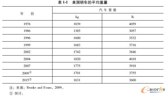

从历史上看,汽车轻量化始于20世纪70年代的美国,当时汽车制造厂开始减小他们的汽车尺寸;以满足1978年CAFE的18mile/gal(Brooke and Evans,2009)的油耗要求。减小汽车尺寸主要通过减小轴距以及通过将非承载式车身改成承载式车身结构(见131小节)。减轻汽车重量的其他措施包括搭载更小的发动机(用4缸发动机替代6缸或8缸发动机),用前轮驱动变速器替代后轮驱动变速器等。由于这些设计上的改进,美国轿车的平均重量从1976年的1839kg减少到1986年的1385kg。然而,如表1-1所示,自20世纪90年代开始,汽车的平均重量又开始增加,这主要是由于增加了一些新设备的原因,例如安全装置、排放控制装置以及音响娱乐设施等。在美国市场上,尺寸较大的汽车,如运动型多用途车(SUV)和皮卡比轿车更流行,这也是汽车平均重量增加的原因。从2007年开始,美国的汽油价格上涨,SUV的销量开始下降。因此,汽车制造厂开始生产跨界车(crossover vehicle),它比尺寸较大的SUV小,但比中等尺寸的轿车大,这导致了汽车平均重量开始出现下降的趋势。人们希望能够继续减轻汽车重量,并期待在未来汽车的轻量化方面发挥更加重要的作用。
