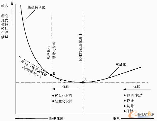

    图2-1表明了轻量化设计的主要成本组成的几个基本趋势。绝大多数成本显示出了指数变化的过程,可将在这一变化过程中存在的一个理论最小值作为经济化的解决方案。
一个系统的成本与重量之间的内在关系
图2-1一个系统的成本与重量之间的内在关系
    在力求达到的重量与成本的变化之间存在着直接的内在关系。通常来说,
    一种采用更高轻量化度结构的生产成本会显著增加,原因如下:
    ●来自设计、计算与试验(E+K)的工程费用在轻量化设计中要比常规设计高出5~10倍。
    ●随着体积质量降低,材料通常变得更贵,其比例关系为:
    St∶Al∶Mg∶Ti∶GFK∶AFK∶CFK=1∶3∶4∶20∶10∶50∶100(欧元/kg)
    ●由于更高的工具与加工成本,轻量化制造成本比常规的要高出直至3倍。
    因此,在机械与汽车制造中进行轻量化设计通常要做出妥协。基于此,轻量化的目标通常为优化的轻量化,即在开销和收益之间要找到一个合适的平衡点。
