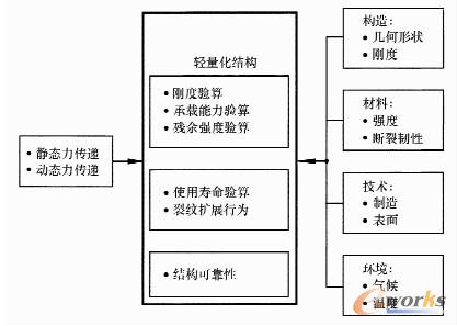

    由于交通技术(汽车、机车和飞机制造)是轻量化设计的典型应用领域,因此,与可类比的实心件相比较,绝大多数的薄壁件也必须是安全的。要做到这一点,首先取决于对刚度(不稳定性)、断裂强度、可靠性与使用寿命的周密的计算。这在航空工业里已经是通行的要求,很久以来就被管理机构(LTH)在书面上固定下来。在传统的工业应用中,对这类验算的要求也越来越多(图2-2)。本书随后的章节也是根据这种要求进行编排的。
用于轻量化结构的验算方法[AUT 92]
图2-2用于轻量化结构的验算方法[AUT 92]
